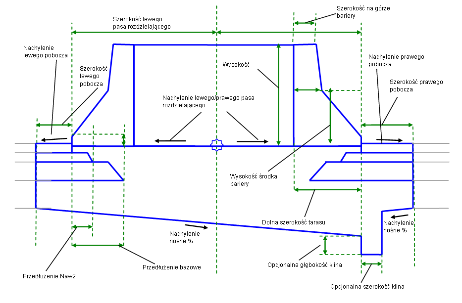

Ten podzespół jest używany do wstawienia pasa rozdzielającego w osi z asymetrycznymi barierami po obu stronach osi i ze skośnym spodem z opcjonalnym klinem.
Struktura nawierzchni drogi jest zgodna ze standardami podanymi w temacie „Struktura nawierzchni drogi sekcji utwardzonych” w pomocy do programu AutoCAD Civil 3D.
Punkt dołączenia znajduje się w środku pasa rozdzielającego. Pas rozdzielający jest umieszczony z dowolnej strony z odpowiednimi komponentami ustalonymi za pomocą parametrów wejściowych.
Uwaga: Jeśli nie zaznaczono inaczej, wszystkie wymiary podawane są w metrach lub stopach. Wszystkie nachylenia podawane są jako kąt względem pionu (np. 4 : 1), chyba że podano nachylenie procentowe ze znakiem %.
| Parametr | Opis | Rodzaj | Wartość domyślna |
| Szerokość lewego pasa rozdzielającego | Szerokość pasa rozdzielającego po lewej stronie punktu dołączenia łącznie z powierzchnią bariery | Liczbowy, dodatni |
2.0 m 6.0 stopy |
| Szerokość prawego pasa rozdzielającego | Szerokość pasa rozdzielającego po prawej stronie punktu dołączenia łącznie z powierzchnią bariery | Liczbowy, dodatni |
2.0 m 6.0 stopy |
| Punkt korony w środku | Określa, że punkt dołączenia zostanie zakodowany jako Korona | Tak/Nie | Nie |
| Lewe nachylenie poprzeczne pasa rozdzielającego | Nachylenie poprzeczne pasa rozdzielającego po lewej stronie punktu dołączenia | Liczbowy | 0% |
| Prawe nachylenie pasa rozdzielającego | Nachylenie poprzeczne pasa rozdzielającego po prawej stronie punktu dołączenia | Liczbowy | 0% |
| Opcja bariery | Określa umieszczenie bariery po lewej lub po prawej stronie | Ciąg: (a) Brak, (b) Obie strony, (c) Prawa, (d) Lewa | Obie strony |
| Szerokość na górze bariery | Szerokość górnej części bariery | Liczbowy, dodatni |
0.15 m 0.5 stopy |
| Szerokość w środku bariery | Szerokość części środkowej bariery | Liczbowy, dodatni |
0.225 m 0.75 stopy |
| Wysokość krawężnika | Wysokość krawężnika na dole bariery | Liczbowy, dodatni |
0.075 m 0.25 stopy |
| Szerokość dolna bariery | Szerokość spodu bariery | Liczbowy, dodatni |
0.6 m 2.0 stopy |
| Wysokość bariery | Wysokość do góry bariery | Liczbowy, dodatni |
0.9 m 3.0 stopy |
| Wysokość środka bariery | Wysokość do środka bariery | Liczbowy, dodatni |
0.45 m 1.5 stopy |

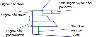

| Odsunięcie wysokości pobocza | Różnica rzędnej punktu krawędzi pasa rozdzielającego względem krawędzi pobocza utwardzonego | Liczbowy |
0.015 m 0.05 stopy |
| Szerokość lewego pobocza | Szerokość od lewego pobocza od wewnętrznej krawędzi nawierzchni do punktu początkowego pasa rozdzielającego Można wprowadzić zero, jeśli po lewej stronie nie jest potrzebne pobocze. | Liczbowy, dodatni |
1.2 m 4.0 stopy |
| Domyślne nachylenie lewego pobocza | Domyślne nachylenie poprzeczne powierzchni pobocza. Ta wartość jest używana, jeśli nie jest używane nachylenie przechyłki lub jeśli nie jest ono określone dla linii trasowania linii bazowej. | Liczbowy, dodatni | -2% |
| Lewe pobocze - Użyj nachylenia przechyłki | Określa użycie nachylenia ze specyfikacji przechyłki zdefiniowanej na linii trasowania linii bazowej |
Lista wyboru:
Tak |
| Szerokość prawego pobocza | Szerokość od prawego pobocza od wewnętrznej krawędzi nawierzchni do punktu początkowego pasa rozdzielającego Można wprowadzić zero, jeśli po prawej stronie nie jest potrzebne pobocze. | Liczbowy, dodatni |
1.2 m 4.0 stopy |
| Domyślne nachylenie prawego pobocza | Domyślne nachylenie poprzeczne powierzchni prawego pobocza. Ta wartość jest używana, jeśli nie jest używane nachylenie przechyłki lub jeśli nie jest ono określone dla linii trasowania linii bazowej. | Liczbowy, dodatni | -2% |
| Prawe pobocze - Użyj nachylenia przechyłki | Nakazuje użycie nachylenia pochodzącego ze specyfikacji przechyłki zdefiniowanej na linii trasowania linii bazowej. |
Lista wyboru:
Tak |
| Kierunek nachylenia pobocza | Określa, czy pobocze nachylone jest w kierunku przeciwnym do korony, czy w kierunku korony |
Lista wyboru:
Z dala od korony |
| Nachylenie dolnej warstwy nośnej | Nachylenie poprzeczne warstwy nośnej od każdego końca w kierunku środka. Jeśli został wybrany opcjonalny dren, wówczas jest to nachylenie poprzeczne w kierunku tego punktu. | Liczbowy | -4% |
| Dren | Określa dodanie drenu poniżej jednej z barier. | Ciąg: (a) Brak, (b) Pod lewą barierą, (c) Pod prawą barierą | Pod prawą barierą |
| Szerokość klina | Szerokość dna opcjonalnego klina | Liczbowy, dodatni |
0.3 m 1.0 stopy |
| Głębokość klina | Głębokość opcjonalnego klina na krótszej stronie. | Liczbowy, dodatni |
0.3 m 1.0 stopy |
| Głębokość Naw1 po lewej stronie | Głębokość między pochyleniem końcowym a Naw1 dla lewego pobocza | Liczbowy, dodatni |
0.025 m 0.083 stopy |
| Głębokość Naw2 po lewej stronie | Głębokość materiału nawierzchni drugiego poziomu pobocza dla lewego pobocza | Liczbowy, dodatni |
| Głębokość podłoża po lewej stronie | Głębokość warstwy podstawowej (między Naw2 i warstwą nośną) dla lewego pobocza | Liczbowy, dodatni |
0.100 m 0.333 stopy |
| Głębokość warstwy nośnej po lewej stronie | Głębokość warstwy nośnej przy lewej wewnętrznej krawędzi nawierzchni (początek lewego pobocza). Jeśli szerokość pobocza jest ustawiona jako zero, to jest to głębokość warstwy nośnej przy lewym końcu pasa rozdzielającego. | Liczbowy |
0.300 m 1.0 stopy |
| Przedłużenie Naw2 po lewej stronie | Szerokość, o którą warstwa Naw2 jest przedłużona poza krawędź utwardzonego pobocza po lewej stronie pasa rozdzielającego. Jest podawana, nawet jeśli ustawiono zerową szerokość lewego pobocza. | Liczbowy, dodatni |
0.1 m 0.33 stopy |
| Przedłużenie bazowe po lewej stronie | Szerokość, o którą warstwa podstawowa jest przedłużona poza krawędź utwardzonego pobocza po lewej stronie pasa rozdzielającego. Jest podawana, nawet jeśli ustawiono zerową szerokość lewego pobocza. | Liczbowy, dodatni |
0.25 m 0.83 stopy |
| Głębokość Naw1 po prawej stronie | Głębokość między nachyleniem końcowym a Naw1 dla prawego pobocza | Liczbowy, dodatni |
| Głębokość Naw2 po prawej stronie | Głębokość materiału nawierzchni drugiego poziomu dla prawego pobocza | Liczbowy, dodatni |
| Głębokość podłoża po prawej stronie | Głębokość warstwy podstawowej (między Naw2 a warstwą nośną) dla prawego pobocza | Liczbowy, dodatni |
| Głębokość warstwy nośnej po prawej stronie | Głębokość warstwy nośnej przy prawej wewnętrznej krawędzi nawierzchni (początek prawego pobocza) Jeśli szerokość pobocza jest ustawiona jako zero, to jest to głębokość warstwy nośnej w prawym końcu pasa rozdzielającego. | Liczbowy |
0.300 m 1.0 stopy |
| Przedłużenie Naw2 po prawej stronie | Szerokość, o jaką warstwa Naw2 jest przedłużona poza krawędź utwardzonego pobocza po prawej stronie pasa rozdzielającego. Jest podawana, nawet jeśli ustawiono zerową szerokość prawego pobocza | Liczbowy, dodatni |
0.1 m 0.33 stopy |
| Przedłużenie bazowe po prawej stronie | Szerokość, o jaką warstwa bazowa jest przedłużona poza krawędź utwardzonego pobocza po prawej stronie pasa rozdzielającego. Jest podawana, nawet jeśli ustawiono zerową szerokość prawego pobocza. | Liczbowy, dodatni |
0.25 m 0.83 stopy |
