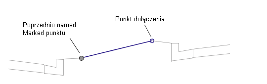

Jest to podzespół ogólnego przeznaczenia umożliwiający wykonanie połączenia od punktu dołączenia do uprzednio nazwanego oznaczonego punktu.
Może być używany w różnych okolicznościach, także do łączenia przyległych jezdni, w sytuacji gdy względne odsunięcia i rzędne zmieniają się, lub zbiegających się jezdni, w poprzek ich klinowego obszaru wewnętrznego. Jeśli punkt łączący nie został jeszcze nazwany, należy użyć podzespołu Punkt Znacznika.

Aby praca (rysowanie) podzespołu PołączZOznaczonymPunktem przebiegała prawidłowo, należy go umieścić poniżej zespołu OznaczonyPunkt na karcie Konstrukcja we właściwościach podzespołu. Jeśli podzespół PołączZOznaczonymPunktem nie zostanie umieszczony poniżej zespołu OznaczonyPunkt na karcie Konstrukcja, należy wybrać nazwę grupy Podzespoły na karcie Konstrukcja, a następnie kliknąć prawym przyciskiem myszy i wybrać opcję Przesuń do góry, tak aby podzespół OznaczonyPunkt znalazł się na liście powyżej podzespołu PołączZOznaczonymPunktem.
Dołączenie
Punkt dołączenia znajduje się na początku połączenia. Połączenie może biec w dowolnym kierunku. Kierunek jest wyznaczany przez położenie oznaczonego punktu względem punktu dołączenia. Zaznaczonemu punktowi należy koniecznie nadać nazwę i określić nazwę oznaczonego punktu w tym podzespole.

Połączenie dodawane jest od punktu dołączenia do określonego oznaczonego punktu.
Działanie w trybie układu
W trybie układu przez podzespół jest wyświetlane połączenie pomiędzy punktem dołączenia a oznaczonym punktem.
