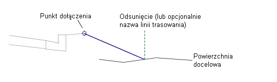

Jest to podzespół ogólnego przeznaczenia pozwalający utworzyć połączenie od punktu dołączenia do danego odsunięcia na powierzchni docelowej.
Podczas tworzenia modelu korytarza można użyć linii trasowania w celu obliczenia odsunięcia.
Dołączenie
Punkt dołączenia znajduje się na początku połączenia.

Zachowanie
Połączenie przedłużane jest do punktu znajdującego się na powierzchni docelowej przy danym odsunięciu.

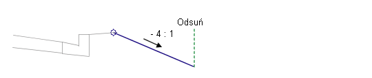

Działanie w trybie układu
W trybie układu jest wyświetlane przez ten podzespół połączenie rysowane do danego odsunięcia przy nachyleniu -4 : 1. Połączenie zakończone jest grotem strzałki skierowanej na zewnątrz.
