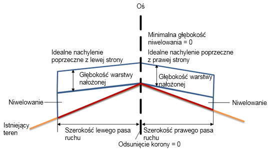

Ten podzespół tworzy nakładkę na istniejącej jezdni z koroną wraz z warstwą niwelowania dodaną powyżej istniejącego terenu w razie potrzeby.

Głębokość warstwy nałożonej Głębokość warstwy nałożonej. Liczbowy, dodatni 0,300 m (0,300 stopy)
Opcje nachylenia warstwy nałożonej z prawej i lewej strony Określa opcje nachylenia warstwy nałożonej z prawej i lewej strony.

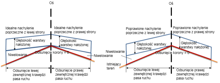

Odchyłka w granicach tolerancji:
Uwaga: Ponieważ różnica nachylenia pomiędzy nachyleniem poprzecznym istniejącego terenu a idealnym nachyleniem poprzecznym zawiera się w tolerancji nachylenia, wyjściowe poprawione nachylenia poprzeczne obu stron drogi względem nachylenia poprzecznego powierzchni istniejącego terenu dla każdej strony drogi będą różne. Każda strona drogi będzie miała poprawione nachylenie poprzeczne ustawione tak blisko wartości nachylenia poprzecznego istniejącego terenu, jak to tylko możliwe.

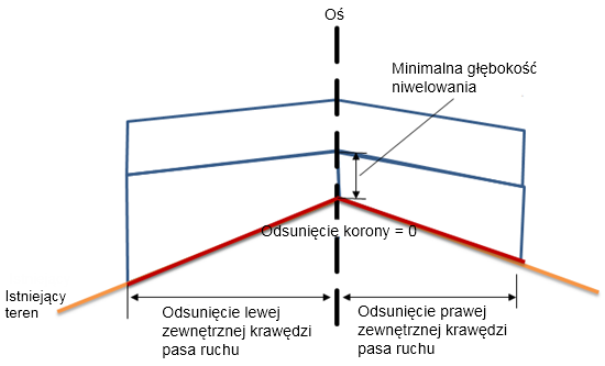

Minimalna głębokość niwelowania
Uwaga: Minimalna głębokość niwelowania reprezentuje minimalną głębokość warstwy niwelowania mierzoną między punktem wysokim istniejącego terenu a spodem warstwy nałożonej.
Odsunięcie korony
Uwaga: Odległość odsunięcia punktu korony podzespołu od osi jezdni.

W tym podzespole założono, że nie zostanie dodana do niego warstwa niwelowania. Odchyłka, która steruje zachowaniem wynikowego poprawionego nachylenia poprzecznego, jest ustawiona w ramach tolerancji nachylenia, aby spełnić wymaganie minimalnej rzędnej niwelowania. W razie potrzeby można dopasować rzędną warstwy nałożonej, aby spełnić warunki braku frezowania i minimalnej głębokości niwelowania.
Uwaga: Korekta poprawionego nachylenia poprzecznego przez odchyłkę po zmodyfikowaniu rzędnej warstwy nałożonej nie jest obsługiwana. Programowo odchyłka powinna zawsze być stosowana w pierwszej kolejności, a następnie pionowe dopasowanie warstwy nałożonej, jeśli jest potrzebne.
