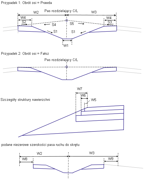

Obsługiwany jest obrót przechyłki wokół punktu dołączenia na osi lub wokół rzędnej punktu dołączenia na wewnętrznej krawędzi jezdni. Struktura nawierzchni drogi na utwardzonych fragmentach pobocza jest zgodna ze standardami podanymi w części „Struktura nawierzchni drogi na sekcjach utwardzonych” systemu Pomocy programu AutoCAD Civil 3D.
Dołączenie
Punkt dołączenia znajduje się nad osią rowu. W zależności od metody obrotu zmienia się położenie połączeń pasa rozdzielającego względem punktu dołączenia oraz w niektórych przypadkach szerokość pasa rozdzielającego i nachylenie pasa ruchu. Punkt dołączenia znajduje się zazwyczaj na linii trasowania linii bazowej przy rzędnej profilu konstrukcji.

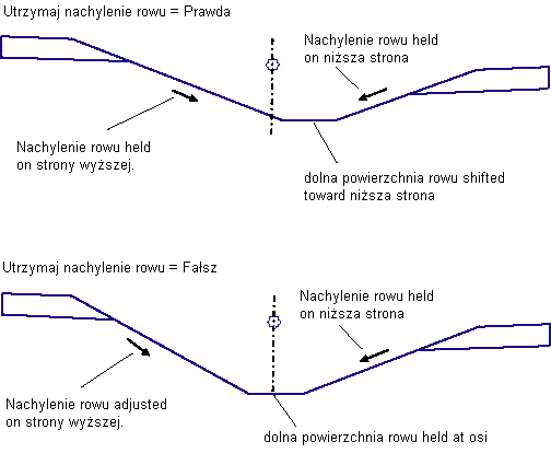

Utrzymaj nachylenie rowu
W przypadku gdy górne punkty nachylenia rowu mają różne rzędne należy dokonać wyboru, czy utrzymywać stoki boczne zaniedbując przesunięcie rowu czy utrzymywać położenie środkowe rowu i dopasować stok boczny strony wyższej.
Lista wyboru
Utrzymanie stoków bocznych rowu, odsunięcie rowu od środka
Obrócić oś?
Można wybrać, czy nachylenie profilu i punkt obrotu mają znajdować się nad rowem w pasie rozdzielającym czy być utrzymywane na wewnętrznych krawędziach jezdni.
Lista wyboru
Obrót wokół wewnętrznej krawędzi jezdni

Podzespół nie może być wstawiany oddzielnie z lewej i prawej strony. Pas rozdzielający jest tworzony z obu stron punktu dołączenia.
Punkt obrotu przechyłki
Można skonfigurować pas rozdzielający w taki sposób, by punkt obrotu znajdował się na osi lub na wewnętrznych krawędziach jezdni. Jeśli używany jest punkt obrotu na osi, nachylenia przechyłki lewego i prawego pasa zewnętrznego są pobierane ze specyfikacji przechyłki linii bazowej, a rzędne wewnętrznych krawędzi jezdni są obliczane przez zastosowanie tych nachyleń do lewej i prawej szerokości pasa rozdzielającego mierzonych od punktu dołączenia. Jeśli punkt obrotu na osi nie jest używany, krawędzie jezdni są utrzymywane na wysokości rzędnej punktu dołączenia.
Rzędne i nachylenia rowu
Przechyłka lub pasy do skręcania mogą spowodować, iż góra nachyleń rowu będzie miała różne rzędne z lewej i prawej strony, co doprowadzi do powstania rowu asymetrycznego. Istnieją dwie procedury postępowania w tej sytuacji. Jeśli parametr Utrzymaj nachylenie rowu ma wartość Prawda, wówczas z obu stron utrzymywane są stałe nachylenia rowu, co powoduje odsunięcie spodu rowu od osi w kierunku niższej strony. Jeśli parametr ten ma wartość Fałsz, spód rowu jest wyśrodkowany względem osi pasa rozdzielającego oraz utrzymywane jest określone nachylenie niższej strony i dopasowywane jest nachylenie strony wyższej.

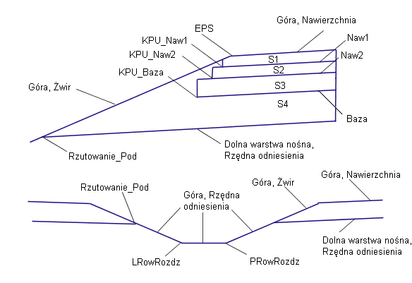

Obliczanie poboczy
Pobocza utwardzone biegną zgodnie z nachyleniami zdefiniowanymi dla lewego i prawego wewnętrznego nachylenia pobocza dla specyfikacji przechyłki linii trasowania linii bazowej. Nachylenia są skierowane od wewnętrznych krawędzi jezdni do wewnątrz. Powierzchnia dolnej warstwy nośnej ma takie samo nachylenie jak nachylenie końcowe i jest wydłużona do wewnątrz, do przecięcia z nachyleniami rowu.

Działanie w trybie układu
Na podstawie parametrów wejściowych w trybie układu przez podzespół są obliczane i wyświetlane: pas rozdzielający i pobocza, przy 2% nachyleniach pasa ruchu oraz -5% nachyleniach pobocza utwardzonego i zerowej szerokości pasa do skręcania.
Punkt, połączenie i kody kształtu
W następującej tabeli wymieniono kody kształtów, połączeń i punktów dla tych podzespołów, do których przypisano kody. Kody kształtu, połączeń i punktów dla tych podzespołów, do których nie przypisano kodów, nie zostały uwzględnione w tej tabeli.
Punkt, połączenie lub kształt
Kod
Opis
Punkty
Jak pokazano poniżej
Połączenia
S1
Pave1
S2
Pave2
S3
Warstwa podstawowa
S4
Dolna warstwa nośna
Schemat kodowania
