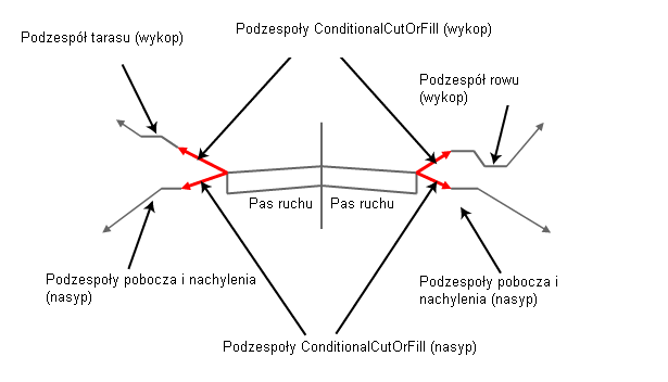

Na poniższym rysunku pokazano przekrój zespołu korytarza zawierający następujące elementy:

Do wspólnego punktu w zespole można dołączyć wiele podzespołów ConditionalCutOrFill. Dotyczy to wielu podzespołów ConditionalCutOrFill wykopu i/lub nasypu, jak pokazano na rysunku.
Rysunek przedstawia tylko prawą stronę zespołu. W poniższej tabeli opisano komponenty włączone do tej strony zespołu.
Komponent Opis
A Linia bazowa zespołu
B Podzespół prawego pasa ruchu
C Podzespół ConditionalCutOrFill z parametrem typu ustawionym na opcję Wykop. Jeśli zachodzi warunek wykopu, a jego wartość znajduje się w zakresie między wartościami minimalnej i maksymalnej odległości określonymi dla podzespołu (C), zostanie zastosowany określony typ podzespołu (G).
D Podzespół ConditionalCutOrFill z parametrem typu ustawionym na opcję Wykop. Jeśli zachodzi warunek wykopu, a jego wartość znajduje się w zakresie między wartościami minimalnej i maksymalnej odległości określonymi dla podzespołu (D), zostanie zastosowany podzespół rowu (H).
E Podzespół ConditionalCutOrFill z parametrem typu ustawionym na opcję Nasyp. Jeśli zachodzi warunek nasypu, a jego wartość znajduje się w zakresie między wartościami minimalnej i maksymalnej odległości określonymi dla podzespołu (E), zostanie zastosowany określony typ podzespołu (I).
F Podzespół ConditionalCutOrFill z parametrem typu ustawionym na opcję Nasyp. Jeśli zachodzi warunek nasypu, a jego wartość znajduje się w zakresie między wartościami minimalnej i maksymalnej odległości określonymi dla podzespołu (F), zostanie zastosowany określony typ podzespołu (J).
G Określony typ podzespołu stosowany w warunkach wykopu, które mieszczą się między wartościami minimalnej i maksymalnej odległości określonymi dla podzespołu (C).
H Określony typ podzespołu stosowany w warunkach wykopu, które mieszczą się między wartościami minimalnej i maksymalnej odległości określonymi dla podzespołu (D).
I Określony typ podzespołu stosowany w warunkach nasypu, które mieszczą się między wartościami minimalnej i maksymalnej odległości określonymi dla podzespołu (E).
J Określony typ podzespołu stosowany w warunkach nasypu, które mieszczą się między wartościami minimalnej i maksymalnej odległości określonymi dla podzespołu (E).
Wysokościami granicznymi wykopu lub nasypu można sterować przy użyciu parametrów wejściowych Minimalna odległość i Maksymalna odległość. Parametry wejściowe Szerokość układu i Nachylenie układu umożliwiają sterowanie pozycją grafiki wyświetlanej przez ten podzespół, gdy jest rysowany w trybie układu.
