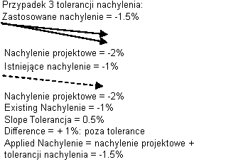

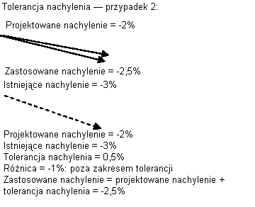

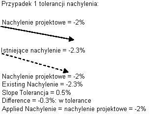

  4. Jeśli używana jest wartość liczbowa nachylenia lub nachylenie przechyłki, nachylenie warstwy nałożonej porównywane jest z nachyleniem istniejącym pomiędzy punktami próbkowania. Jeśli różnica przekracza wartość Tolerancji nachylenia, nachylenie projektowe dopasowywane jest w górę lub w dół przy użyciu wartości tolerancji, w celu lepszego dopasowania do istniejącego nachylenia i zminimalizowania wielkości poziomowania lub walcowania. Dopasowywanie nie jest wykonywane jeśli wartość Tolerancji nachylenia wynosi zero.

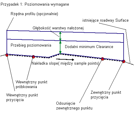

  1. Jeśli wartość Użyj profilu ustawiona jest jako Prawda, u góry warstwy nałożonej utrzymywana jest rzędna profilu korytarza, przy Odsunięciu wewnętrznego przycięcia. Warstwa nałożona wydłużana jest, przy zachowaniu jej nachylenia, do Odsunięcia zewnętrznego przycięcia i wstawiane jest równoległe połączenie spodu warstwy nałożonej. Obszary leżące powyżej istniejącej powierzchni i poniżej spodu warstwy nałożonej zapisywane są jako zamknięte kształty z kodem „Poziom”. Obszary leżące poniżej istniejącej powierzchni i powyżej spodu warstwy nałożonej zapisywane są jako zamknięte kształty z kodem „Frez”.

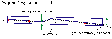

  2. Jeśli wartość Użyj profilu ustawiona jest jako Fałsz, połączenie spodu warstwy nałożonej przesuwane jest pionowo, by utrzymać Prześwit minimalny nad lub pod istniejącą powierzchnią. Przy dodatnim Prześwicie minimalnym tworzony jest obszar poziomowania nad istniejącą powierzchnią i pod spodem warstwy nałożonej. Ujemny prześwit powoduje utworzenie obszaru walcowania pod istniejącą powierzchnią i nad spodem warstwy nałożonej.

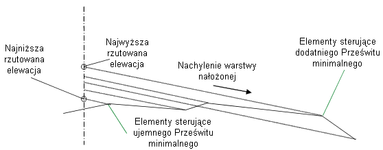

Punkt prześwitu minimalnego
Na poniższym schemacie pokazano metodę wyznaczania punktu, w którym stosowany jest Prześwit minimalny.
  1. Przy dowolnym odsunięciu konstruowana jest pionowa linia rzutowania.
  2. Każdy punkt na istniejącej powierzchni pomiędzy dwoma punktami przycięcia rzutowany jest na linię rzutowania zgodnie z Nachyleniem warstwy nałożonej.
  3. Punkt na linii rzutowania o najwyższej rzędnej jest punktem kontrolnym dla większej od zera wartości Prześwitu minimalnego. Punkt o najniższej rzędnej jest punktem kontrolnym dla mniejszej od zera wartości Prześwitu minimalnego.
