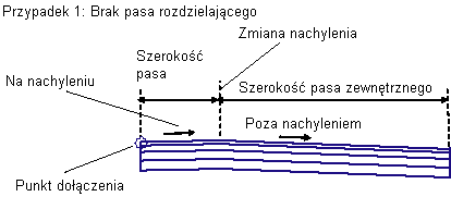

Za pomocą tego podzespołu wstawiany jest co najmniej jeden pas ruchu na zewnątrz linii trasowania, która definiuje krawędź pasa rozdzielającego.

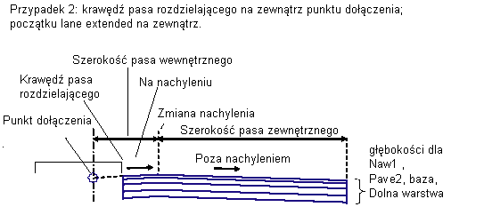

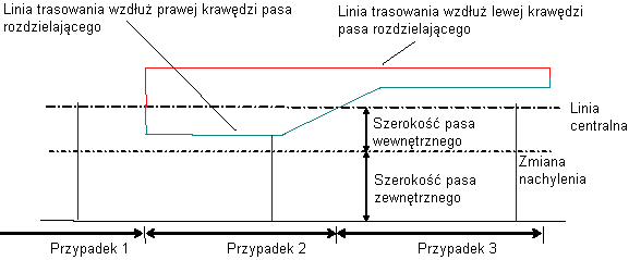

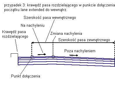

Linia trasowania definiująca tę krawędź może nie być (przypadek 1), albo może znajdować się ona na zewnątrz osi jezdni (przypadek 2) lub wewnątrz tej linii (przypadek 3).
Aby użycie tego podzespołu było możliwe, powinny istnieć oddzielne linie trasowania definiujące lewą i prawą krawędź pasa rozdzielającego. Może wystąpić konieczność zdefiniowania odrębnych regionów modelu korytarza dla każdego pasa rozdzielającego. Podzespół ten różni się od podzespołu Pas Ruchu Od Zwężonego Pasa Rozdzielającego 1 tym, że uwzględnia zmianę nachylenia pasów ruchu.
Punkt dołączenia zlokalizowany jest w miejscu, w którym znajdowałaby się wewnętrzna krawędź jezdni, gdyby nie było pasa rozdzielającego. Znajduje się on zazwyczaj na linii bazowej zespołu.

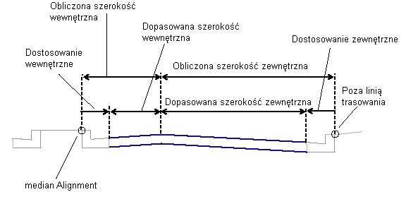

Dostosowanie wewnętrzne |
Używane, gdy linia trasowania krawędzi pasa rozdzielającego znajduje się w stałym odsunięciu od rzeczywistej krawędzi jezdni (np. z tyłu krawężnika). Obliczona szerokość pasa wewnętrznego jest dopasowywana, aby uwzględnić odsunięcie (patrz schemat). |
Liczbowy, dodatni |
0.0 |
Dostosowanie zewnętrzne |
Używane, gdy linia trasowania szerokości pasa zewnętrznego znajduje się w stałym odsunięciu od rzeczywistej krawędzi jezdni (np. z tyłu krawężnika). Obliczona szerokość pasa zewnętrznego jest dopasowywana, aby uwzględnić odsunięcie (patrz schemat). |
Liczbowy, dodatni |
0.0 |

Wewnętrzna krawędź jezdni: położenie wewnętrznej krawędzi jezdni obliczane jest na podstawie trzech przypadków pokazanych na poprzednim schemacie. Jeśli istnieje linia trasowania krawędzi pasa rozdzielającego i znajduje się ona na zewnątrz punktu dołączenia pasa, wewnętrzna krawędź przesuwana jest na zewnątrz od punktu dołączenia przy nachyleniu pasa ruchu (przypadek 2). Jeśli linia trasowania krawędzi pasa rozdzielającego znajduje się wewnątrz punktu dołączenia pasa, wewnętrzna krawędź przesuwana jest do wewnątrz od punktu dołączenia przy nachyleniu pasa wewnętrznego (przypadek 3). Jeśli brak linii trasowania krawędzi pasa rozdzielającego lub linia trasowania nie została znaleziona przy pikiecie, wewnętrzna krawędź utrzymywana jest przy punkcie dołączenia (przypadek 1).
Dostosowanie wewnętrzne i zewnętrzne: parametry Dostosowanie wewnętrzne oraz Dostosowanie zewnętrzne wykorzystywane są, gdy linia trasowania użyta dla krawędzi wewnętrznej lub zewnętrznej znajduje się w stałym odsunięciu od rzeczywistej krawędzi jezdni. Na przykład linia trasowania używana dla krawędzi pasa rozdzielającego może znajdować się z tyłu krawężnika zamiast przy krawędzi nawierzchni drogi. W tym przypadku ustawiona wartość parametru Dostosowanie wewnętrzne powinna być równa szerokości krawężnika.

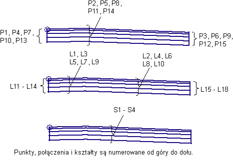

W następującej tabeli wymieniono kody kształtów, połączeń i punktów dla tych podzespołów, do których przypisano kody. Kody kształtu, połączeń i punktów dla tych podzespołów, do których nie przypisano kodów, nie zostały uwzględnione w tej tabeli.
Punkt, połączenie lub kształt |
Kod |
Opis |
P1, P3 |
ETW |
Krawędzie pasa ruchu na nachyleniu końcowym |
P4, P6 |
ETW_Pave1 |
Krawędzie pasa na warstwie Naw1 |
P7, P9 |
ETW_Pave2 |
Krawędzie pasa na warstwie Naw2 |
P10, P12 |
KJ_Baza |
Krawędzie pasa na warstwie bazowej |
P13, P15 |
KJ_Noś |
Krawędzie pasa na dolnej warstwie nośnej |
P2 |
Crown |
Korona (zmiana nachylenia) na nachyleniu końcowym |
P5 |
Crown_Pave1 |
Korona (zmiana nachylenia) na Naw1 |
P8 |
Crown_Pave2 |
Korona (zmiana nachylenia) na Naw2 |
P11 |
Korona_Baza |
Korona (zmiana nachylenia) na warstwie podstawowej |
P14 |
Korona_DolnaWarstwaNośna |
Korona (zmiana nachylenia) na dolnej warstwie nośnej |
L1, L2 |
Top, Pave |
Powierzchnia nachylenia końcowego |
L3, L4 |
Pave1 |
Powierzchnia Naw1 |
L5, L6 |
Pave2 |
Powierzchnia Naw2 |
L7, L8 |
Warstwa bazowa |
Powierzchnia bazowa |
L9, L10 |
Dolna warstwa nośna, Rzędna odniesienia |
Powierzchnia dolnej warstwy nośnej |
S1 |
Pave1 |
Obszar pomiędzy nachyleniem końcowym a Naw1. |
S2 |
Pave2 |
Obszar pomiędzy Naw1 a Naw2. |
S3 |
Warstwa podstawowa |
Obszar pomiędzy Naw2 a Warstwą podstawową |
S4 |
Dolna warstwa nośna |
Obszar pomiędzy warstwą bazową a dolną warstwą nośną |
