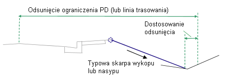

Za pomocą tego podzespołu wstawiane jest połączenie rzutowania od punktu dołączenia do danego odsunięcia od granicy pasa drogi na powierzchni docelowej.
Można również określić opcjonalne wyłożenie materiałem dla rzutowań i innych połączeń (Wszystkie połączenia, Połączenia prześwitu, Tylko połączenia nasypu i Brak).
Punkt dołączenia znajduje się na wewnętrznej krawędzi połączenia rzutowania.
Uwaga: Jeśli nie zaznaczono inaczej, wszystkie wymiary podawane są w metrach lub stopach.

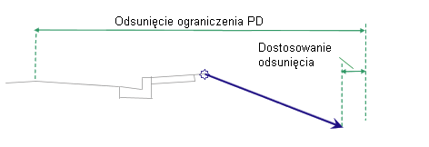

Odsunięcie rzutowania obliczane jest jako Odsunięcie granicy PD plus/minus Dostosowanie odsunięcia. Połączenie rzutowania wstawiane jest od punktu dołączenia do obliczonego odsunięcia na powierzchni docelowej.

W trybie układu wyświetlane jest przez ten podzespół połączenie rozciągające się na zewnątrz, przy nachyleniu -4 : 1 do odsunięcia pasa drogi plus/minus dostosowanie odsunięcia. Połączenie rzutowania zakończone jest grotem strzałki skierowanej na zewnątrz.
