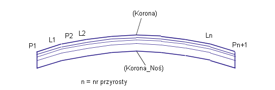

Pasy Ruchu Paraboliczne
Za pomocą tego podzespołu tworzona jest reprezentacja przekroju poprzecznego — nachylenia końcowego, nawierzchni drogi i dolnej warstwy nośnej — dla miejskich pasów parabolicznych znajdujących się pomiędzy lewą a prawą krawędzią jezdni.
Kształt paraboliczny przybliżany jest za pomocą szeregu krótkich, prostoliniowych połączeń. Nie uwzględniono żadnej przechyłki pasów ruchu. Struktura nawierzchni drogi jest zgodna ze standardami podanymi w temacie „Struktura nawierzchni drogi na sekcjach utwardzonych” w pomocy do programu AutoCAD Civil 3D.

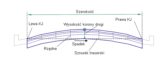

Punkt dołączenia znajduje się w koronie drogi na powierzchni nachylenia końcowego. Ten komponent jest symetryczny względem punktu dołączenia.
Parametry wejściowe
Uwaga: Jeśli nie zaznaczono inaczej, wszystkie wymiary podawane są w metrach lub stopach. Wszystkie nachylenia podawane są jako kąt względem pionu (np. 4 : 1), chyba że podano nachylenie procentowe ze znakiem %.
Parametr
Opis
Rodzaj
Wartość domyślna
Wysokość korony drogi
Wysokość od punktu środkowego sznurka traserskiego do korony drogi
Liczbowy, dodatni
0.10 m
0.3333 stopy.
Szerokość
Szerokość jezdni od lewej do prawej krawędzi
Liczbowy, dodatni
7.2 m
24.0 stopy
Głębokość Naw1
Głębokość między nachyleniem końcowym a powierzchnią Naw1 (zero oznacza pominięcie)
Liczbowy, nieujemny
0.025 m
0.083 stopy
Głębokość Naw2
Głębokość między powierzchniami Naw1 i Naw2 (zero oznacza pominięcie)
Liczbowy, nieujemny
0.025 m
0.083 stopy
Głębokość podstawowa
Głębokość między powierzchniami Naw2 i podstawową (zero oznacza pominięcie)
Liczbowy, nieujemny
0,100 m
0.333 stopy
Głębokość dolnej warstwy nośnej
Głębokość między powierzchniami warstwy podstawowej i warstwy nośnej (zero oznacza pominięcie)
Liczbowy, nieujemny
0.300 m
1.0 stopa
Nachylenie %
Nachylenie sznurka traserskiego od lewej KJ do prawej KJ (w %)
Liczbowy
0 (%)
No. Przyrosty
Liczba odcinków linii prostych przybliżających kształt paraboliczny

Środek sznurka traserskiego obliczany jest przez odjęcie wysokości korony drogi od punktu dołączenia, a lewą i prawą krawędź jezdni oblicza się stosując szerokość i nachylenie symetrycznie względem punktu dołączenia. Rzędne krzywej parabolicznej obliczane są w równych odstępach wzdłuż sznurka traserskiego i dodawane są prostoliniowe połączenia łączące punkty rzędnych. Zgodnie z danymi głębokościami wstawiane są równoległe powierzchnie Naw1, Naw2, Warstwa bazowa i Dolna warstwa nośna.
