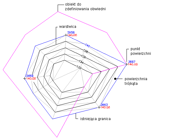

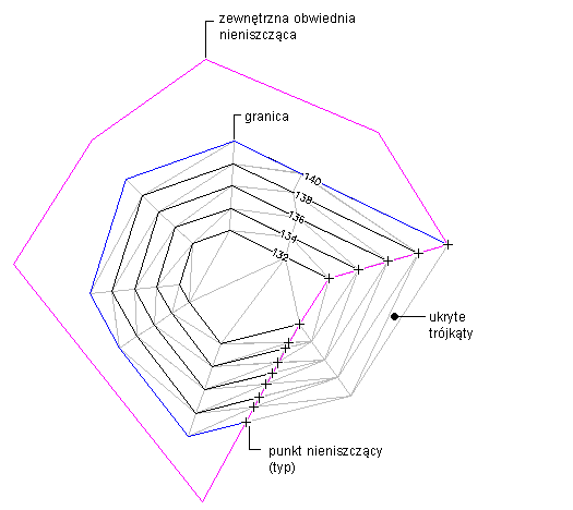

Obwiednie to zamknięte wieloboki wpływające na sposób wyświetlania trójkątów leżących wewnątrz lub poza nimi. Obwiednia zewnętrzna definiuje zakres powierzchni. Wszystkie trójkąty znajdujące się wewnątrz obwiedni są widoczne, a wszystkie trójkąty na zewnątrz — niewidoczne.
Obszary ukryte przez zastosowanie obwiedni nie są uwzględniane w obliczeniach, na przykład łącznego obszaru czy objętości.
Konstruowanie obwiedni rozpoczyna się od zaznaczenia wieloboków znajdujących się na rysunku. W definicji powierzchni będzie wyświetlany liczbowy identyfikator oraz lista wierzchołków każdej obwiedni.
