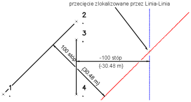

Można wyznaczyć punkt przecięcia dwóch nieskończonych linii zdefiniowanych z istniejących punktów. Po wyznaczeniu punktu przecięcia można go zapisać, poprzez zdefiniowanie nowego numeru punktu.
Linia/Linia. LNLN [punkt 1] [punkt 2] [odsunięcie 1] [punkt 3] [punkt 4] [odsunięcie 2]
NE 1 100 100
NE 2 200 200
NE 3 175 200
NE 4 100 200
LNLN 1 2 100 3 4 -100
! INTERSECTION # 1 NORTH:158.578644 EAST:300.000000
Punkt przecięcia znajduje się pomiędzy linią narysowaną od punktu 1 do 2 z odsunięciem 100 stóp w prawo oraz linią narysowaną od punktu 3 do 4 z odsunięciem 100 stóp w lewo.
