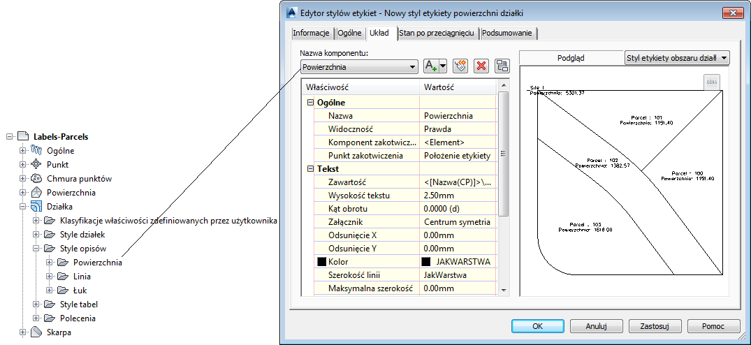

Etykiety powierzchni działki są wyświetlane na rysunku w takiej postaci, jak w podglądzie w oknie Edytor stylów etykiet
Program pozwala tworzyć i zapisywać zestawy etykiet dla linii trasowania, profili i przekrojów, dzięki czemu w jednej operacji można zastosować różne rodzaje stylów. Na przykład zestaw etykiet dla linii trasowania może zawierać definicje etykiet pikiet głównych, pikiet pomocniczych i punktów geometrii.
Etykiety mogą zawierać tekst, bloki, linie, wskaźniki i odnośniki. Okno dialogowe Edytor stylów etykiet zawiera opcje pozwalające tworzyć etykiety i wyświetlać je w oknie podglądu:
Podgląd dostosowanego stylu etykiety dla powierzchni działki

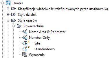

Kolekcje Style etykiety w drzewie Ustawienia w Obszarze narzędzi zawierają jeden lub kilka rodzajów stylów etykiet, reprezentujących niepowtarzalny aspekt używającego go obiektu. Poniższy rysunek przedstawia hierarchię kolekcji i typów stylów etykiet oraz pojedynczych stylów:
Styl etykiety obszaru działki — rodzaj kolekcji
Każdy typ etykiety zawiera styl Standardowy. Szablony rysunku programu AutoCAD Civil 3D zawierają również kilka innych stylów etykiet.

Kliknij prawym przyciskiem myszy rodzaj stylu etykiety lub określ styl etykiety, aby wyświetlić menu kontekstowe z opcjami dotyczącymi stylów etykiet. Na podstawie istniejących stylów można tworzyć style pochodne.
Wybierz następujące polecenie... |
Aby... |
Prawym przyciskiem myszy kliknij styl etykiety |
Utworzyć styl etykiety oparty na ustawieniach stylu macierzystego. Wykonanie tego polecenia powoduje wyświetlenie Edytora stylów etykiet, a nazwą stylu etykiety jest „Poziom pochodny...”. |
Prawym przyciskiem myszy kliknij opcję |
Utworzyć styl etykiety, który nie jest pochodny w stosunku do istniejącego stylu. Nowy styl etykiety jest stylem poziomu macierzystego i otrzymuje ustawienia domyślne na podstawie ustawień rodzaju etykiet. |
Kliknij prawym przyciskiem myszy styl etykiety |
Do edycji stylu etykiety służy Edytor stylów etykiet. |
