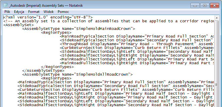

C:\ProgramData\Autodesk\C3D <wersja>\plk\Assemblies\<jednostki>
Na poniższym rysunku pokazano zawartość domyślnego pliku zestawu zespołów dołączonego do programu AutoCAD Civil 3D.
Należy zauważyć, że w przypadku modyfikowania zespołu już używanego w bieżącym rysunku, do którego występują odniesienia w zestawie zespołów oraz którego nazwa nie jest zmieniana, definicja korytarza obszaru skrzyżowania nie ulegnie zmianie.
W takich przypadkach jeśli zostanie utworzone nowe skrzyżowanie lub ponownie utworzone istniejące, w korytarzu skrzyżowania w bieżącym rysunku będzie wciąż używany zestaw o tej samej nazwie; natomiast nie będzie używany zmodyfikowany zespół, do którego występują odniesienia w folderze zestawu zespołów.
W razie potrzeby zastosowania do korytarza skrzyżowania zaktualizowanego zestawu, do którego występują odniesienia z zestawu zespołów, konieczne jest najpierw usunięcie (bądź zmiana nazwy) zespołu o tej samej nazwie w bieżącym rysunku.
