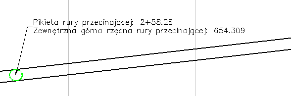

Etykiety
Profile przecięcia i użyj menu kontekstowego, aby utworzyć lub edytować styl etykiety. Kilka właściwości rury przecinającej jest dostępnych w Edytorze komponentu tekstowego, którego można użyć do etykietowania informacji o pikiecie i rzędnej rury przecinającej.
Dodaj etykiety, a następnie wybierz opcję Profil całej sieci ciśnieniowej lub Profil pojedynczej części. Można przeciągnąć etykietę w różnych kierunkach od strony rury zgodnie z potrzebami, jak pokazano na poniższej ilustracji.
Jeśli przecinająca rura ciśnieniowa zostanie przeniesiona do innej pikiety wzdłuż linii trasowania, etykiety zostaną zaktualizowane o nowe informacje o pikiecie i rzędnej.

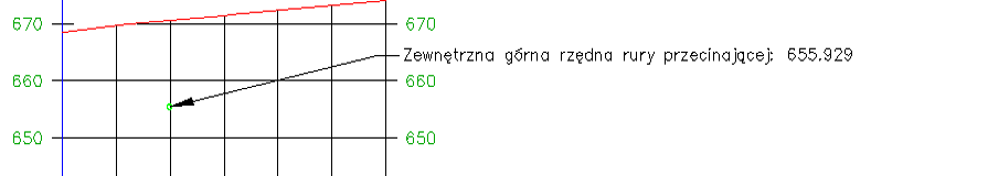

Etykiety
Przekrój przecięcia i użyj menu kontekstowego, aby utworzyć lub edytować styl etykiety. Kilka właściwości jest dostępnych w Edytorze komponentu tekstowego, którego można użyć do etykietowania informacji o rzędnej przekroju rury.
Dodaj etykiety, a następnie wybierz opcję Przekrój całej sieci ciśnieniowej lub Przekrój pojedynczej części. Można przeciągnąć etykietę w różnych kierunkach od strony rury zgodnie z potrzebami, jak pokazano na poniższej ilustracji.
Jeśli przecinająca rura ciśnieniowa zostanie przeniesiona do innej rzędnej, etykiety zostaną zaktualizowane o nowe informacje.
