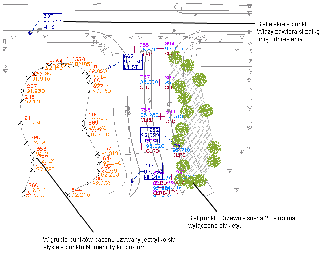

Przykłady stylów etykiety punktu
W trakcie tworzenia punktów na rysunku można automatycznie nadawać etykiety punktom z predefiniowanymi kryteriami etykiet.
