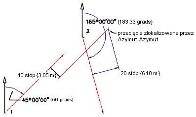

Można wyznaczyć punkt przecięcia dwóch nieskończonych linii z istniejących punktów.
Po wyznaczeniu punktu przecięcia można go zapisać, poprzez zdefiniowanie nowego numeru punktu.
Azymut/Azymut. AZAZ [punkt 1] [azymut 1] [odsunięcie 1] [punkt 2] [azymut 2] [odsunięcie 2]

AZAZ 1 50 10 2 183.3333 -20
! INTERSECTION # 1 NORTH:186.991377 EAST:219.229524
Punkt przecięcia znajduje się pomiędzy azymutem 50.000 rysowanym z punktu 1, przy odległości odsunięcia 10 w prawo, a azymutem 183.3333 rysowanym od punktu 2, przy odległości odsunięcia 20 w lewo.

| azymut 1, azymut 2 | Azymuty dla linii z istniejących punktów (punkt 1 i 2). Azymuty wyznaczają kierunek dla każdego wektora i wyrażone są w bieżących jednostkach kąta. |
| odsunięcie 1, odsunięcie 2 | Odsunięcia od linii. Działa to tak samo, jak w przypadku przesunięcia linii w lewo lub w prawo na odległość X. Odsunięcie w prawo jest liczbą dodatnią, a w lewo liczbą ujemną. Wpisanie zera powoduje brak odsunięcia. |
