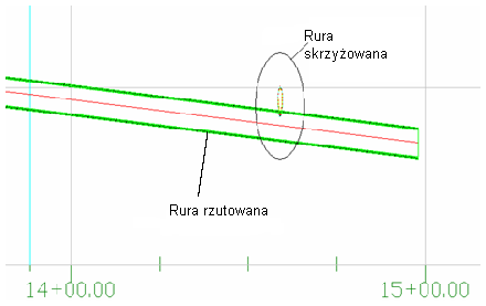

Rury przecinające widok profilu lub przekroju są wyświetlane jako skrzyżowania rur.
Rury przecinające widok profilu mogą być wyświetlane jako rury rzutowane lub jako skrzyżowania rur. Rury przecinające widok przekroju są zawsze wyświetlane jako skrzyżowania rur.
Rura rzutowana w widoku profilu wyświetlana jest jako prosta linia od początku do końca rury. Istotne jest jednak zrozumienie, że gdy rura jest wyświetlana w widoku profilu, zależnie od kombinacji geometrii poziomej i pionowej rura będzie miała pewne ugięcia pionowe, nawet gdy w rzeczywistości jest prosta, bez żadnych zmian stopnia nachylenia na całej długości. Dotyczy to zwłaszcza rur zakrzywionych. W taki sposób rury są wyświetlane w widokach profilu programu AutoCAD Civil 3D.
Podczas drukowania przekroju poprzecznego sieci rurociągów w programie AutoCAD Civil 3D położenie przecinanej rury zaznaczone jest na poprawnej rzędnej. Natomiast dane położenie tej samej rury wyświetlanej w widoku profilu może mieć inną rzędną z powodu opisanego wyżej zachowania.
Poniższa ilustracja demonstruje przecięcie i rzutowaną rurę w widoku przekroju.
