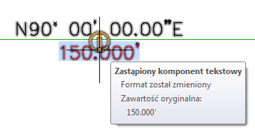

- Format został zmieniony: wskazuje, że format etykiety został zmieniony, ale zawartość pozostała niezmieniona. Na poniższej ilustracji kolor etykiety odległości został zmieniony na czerwony.

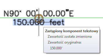

- Zawartość została zmieniona: wskazuje, że została zmieniona zawartość etykiety lub zostały zmienione zawartość oraz format. Na poniższej ilustracji symbol stopy (') został zmieniony na stopy.
