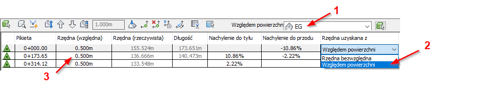

Po otwarciu Edytora rzędnej skarpy dla linii charakterystycznej, która jest ustawiona względem powierzchni, wybrana powierzchnia zostanie wyświetlona w Edytorze rzędnej skarpy, a edytowalne punkty linii charakterystycznej zostaną wyświetlone jako względne do powierzchni.
Opcje względnej rzędnej można określić za pomocą następujących funkcji w Edytorze rzędnej skarpy.
W przypadku linii charakterystycznej, które nie została wcześniej ustawiona jako względna do powierzchni, gdy otworzysz Edytor rzędnej skarpy, a następnie wybierzesz powierzchnię z listy Względem powierzchni, kolumna Rzędna uzyskana z zostanie początkowo ustawiona na wartość Rzędna bezwzględna dla wszystkich punktów i nie będzie się zmieniać automatycznie na wartość Względem powierzchni. Użyj listy rozwijanej, aby wybrać wartość Względem powierzchni dla punktów, które mają być względne.
