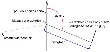

Istnieje możliwość utworzenia nowego wierzchołka na podstawie istniejącego wierzchołka, azymutu i odległości. Aby to polecenie działało, figura musi mieć już co najmniej jeden wierzchołek.
Okno poleceń geodezyjnych. FIGURE AZ-DIST [azymut] [odległość]

Poniżej przedstawiono przykład działania polecenia Azymut i odległość:
Synonim polecenia
FIG ZD
| Parametr | Definicja |
| azymut | Żądany azymut od bieżącego wierzchołka do nowego wierzchołka. Wartość tę należy wprowadzić w bieżących jednostkach kąta obowiązujących w bazie danych pomiarów: DMS, radianach, stopniach dziesiętnych, radianach lub milicalach. |
| odległość | Odległość od bieżącego wierzchołka do nowego wierzchołka figury. Tę wartość należy wprowadzać w bieżących jednostkach odległości obowiązujących w bazie danych. |
