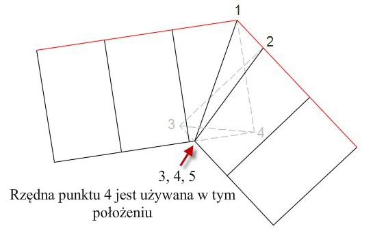

Wartość rzędnej narożnika po usunięciu węzła splajnu
Wartość rzędnej używana dla narożnika po rozwiązaniu węzła splajnu jest uzyskiwana z jednego z punktów wewnętrznych węzła splajnu, jak pokazano na poniższych ilustracjach.
Poniższa ilustracja przedstawia narożnik przed usunięciem węzła splajnu. Linia bazowa korytarza jest zaznaczona na czerwono.
Poniższa ilustracja przedstawia narożnik po usunięciu węzła splajnu.
Punkty 3 i 4 są przenoszone do lokalizacji punktu 5, a rzędna punktu 4 jest teraz używana w tej lokalizacji. Lokalizacje oraz rzędne punktów 1 i 2 nie zmieniają się.

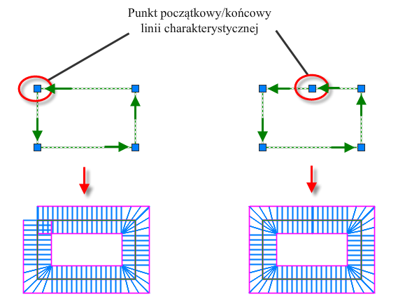

Czyszczenie narożników nie zostanie zastosowanie w punkcie końcowym zamkniętego korytarza opartego na linii charakterystycznej, jeśli początek i koniec linii charakterystycznej stykają się w narożniku, jak pokazano na poniższej ilustracji po lewej stronie.
Aby obejść ten problem, zaleca się narysować linię charakterystyczną tak, aby zaczynała się i kończyła w innym położeniu niż narożnik, jak pokazano na następnej ilustracji po prawej stronie.
