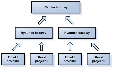

Wzorcem postępowania wspólnym dla wszystkich projektów jest organizacja poszczególnych obiektów projektu, jak linie trasowania i powierzchnie, w oddzielne rysunki. Do tych obiektów są tworzone w procesie projektowania odnośniki na rysunkach bazowych. Pełne plany inżynieryjne i końcowe rysunku projektowe są przygotowywane z zastosowaniem połączenia odniesień do obiektów i odniesień do rysunków.
