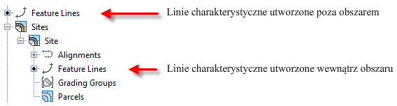

Linie charakterystyczne poza terenem są wyświetlane w Nawigatorze w kolekcji Linie charakterystyczne najwyższego poziomu. Linie charakterystyczne wewnątrz terenu są wyświetlane w kolekcji Teren w Nawigatorze.
Czarny kropkowany znacznik określa linię charakterystyczną w kolekcji.
