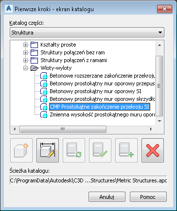

Po uzyskaniu dostępu do Kreatora części wyświetlane jest okno dialogowe .
W oknie dialogowym można wybrać do dalszej pracy katalog rur albo katalog struktur i nawigować po kategoriach w ramach wybranego katalogu.
Ikony w oknie dialogowym umożliwiają wykonywanie różnych zadań. Umieszczenie wskaźnika myszy nad ikoną powoduje wyświetlenie etykiety narzędzi z opisem przeznaczenia ikony. Aktywność poszczególnych ikon zależy od tego, jakie obiekty wybrane są w danej chwili drzewie katalogu.
| Aby... | wykonaj następujące czynności… |
wybierz folder rozdziału, a następnie kliknij polecenie Nowa część parametryczna. Wprowadź nazwę i opis nowej części w oknie dialogowym Nowa część, a następnie kliknij przycisk OK. Po wykonaniu tej czynności otwarte zostanie środowisko kreatora służące do tworzenia części. |
wybierz część w drzewie katalogu i kliknij polecenie Zmień rozmiary części. Zostanie otwarte środowisko kreatora służące do modyfikowania części. |
po wprowadzeniu zmian w katalogu lub zmodyfikowaniu części kliknij przycisk Ponowne generowanie katalogu, aby wygenerować ponownie cały katalog rur lub struktur. |
po wprowadzeniu zmian w katalogu kliknij przycisk Test katalogu, aby sprawdzić jego poprawność. |
kliknij przycisk Nowy rozdział i wprowadź nazwę. Można dodawać rozdziały do katalogu lub do innych rozdziałów. |
zaznacz część i kliknij przycisk Usuń. Część zostanie usunięta z katalogu i zniknie z drzewa katalogu. |

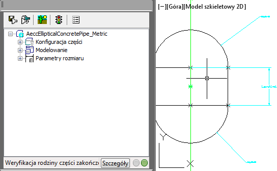

Po wybraniu opcji tworzenia lub modyfikacji części w Kreatorze części otwierane jest parametryczne środowisko kreatora udostępniające szereg różnych funkcji:
