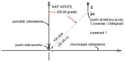

Poniższy przykład przedstawia polecenie BD przy jednostkach ustawionych na stopy:
NE 1 100 100
STN 1
BD 2 45 1 100 PT
! BEARING: N 45-00-00 E DISTANCE: 100.0000
! POINT 2 NORTH: 170.7107 EAST: 170.7107
! ELEV: <Zero>
Powoduje to utworzenie punktu 2 na podstawie określonego czwartaka i odległości.
Punkt utworzony za pomocą polecenia BD.
Punkt 2 utworzony został poprzez obrót czwartaka o 45°0'0" (50 gradów) w kwadrancie 1 (NE) przy odległości 100 stóp od punktu instrumentu z opisem PT.
