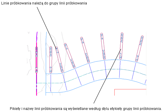

Linie próbkowania przecinają linię trasowania na zadaną odległość w prawo i lewo. Zazwyczaj linie próbkowania są tworzone na podanych pikietach wzdłuż poziomej linii trasowania.
Przy tworzeniu linii próbkowania wzdłuż linii trasowania obiekty przekrojów są także tworzone dla określonego zbioru istniejących lub proponowanych powierzchni, modeli korytarza i sieci rurociągów. Domyślne style i przykładowe obiekty dla każdej linii próbkowania są określane przez grupę linii próbkowania. Inne przykładowe obiekty mogą być dodane do grupy linii próbkowania po tym, jak linie próbkowania zostały utworzone. Aby narysować przekroje na rysunku, należy utworzyć dla każdego z nich widok przekroju lub widok wielu przekrojów.
Grupa linii próbkowania

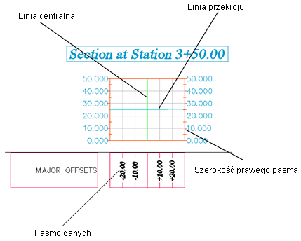

Przekroje, podobnie jak linie trasowania i profile, obsługują zestawy etykiet. Zestawy etykiet umożliwiają zapisywanie i stosowanie dowolnej liczby różnych typów etykiet.
Widok przekroju linii próbkowania
