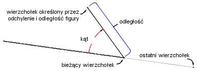

Aby utworzyć wierzchołek figury na podstawie kąta odchylenia i odległości. Kąt odchylenia mierzony jest w kierunku zgodnym z ruchem wskazówek zegara względem bieżącego azymutu. Aby możliwe było użycie tego polecenia, w figurze muszą istnieć dwa lub większa liczba wierzchołków.

Poniżej przedstawiono przykład działania polecenia odchylenia kąta i odległości:
FIGURE DEFL-DIST [kąt] [odległość]
Synonim polecenia
FIG DD
| Parametr | Definicja |
| kąt | Kąt odchylenia mierzony do nowego wierzchołka. Wartość tę należy wprowadzić w bieżących jednostkach kąta obowiązujących w bazie danych pomiarów: DMS, radianach, stopniach dziesiętnych, radianach lub milicalach. |
| odległość | Odległość od bieżącego wierzchołka figury. Tę wartość należy wprowadzać w bieżących jednostkach odległości obowiązujących w bazie danych. |
