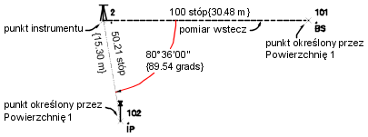

NE 2 200 200
AZ 2 1 100
STN 2 1.585
BS 1
F1 VA 101 0 30.480 100 BS
! AZIMUTH: 101.6126 DISTANCE: 30.4800
! POINT 101 NORTH: 199.2280 EAST: 230.4702
! ELEV: <Zero>
F1 VA 102 89.5370 15.304 101.2052 IP
! AZIMUTH: 191.1682 DISTANCE: 15.3013
! POINT 102 NORTH: 184.8457 EAST: 202.1159
! ELEV: <Zero>
Punkty utworzone poleceniem powierzchnia 1:
Punkt 101 został utworzony poprzez obrót o kąt poziomy 0 w prawo od powierzchni 1 oraz na podstawie kąta pionowego 100 i odległości 30.480 od punktu instrumentu z opisem BS.
Punkt 102 został utworzony poprzez obrót o kąt poziomy 89.5370 w prawo od powierzchni 1 oraz na podstawie kąta pionowego 101.2052 i odległości 15.304 od punktu instrumentu z opisem IP. Kąty i odległości wyrażone są w bieżących jednostkach, chyba że określony został przyrostek kwalifikacyjny.

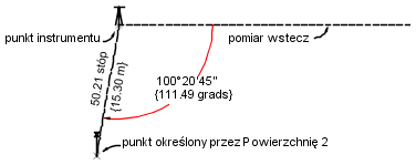

F2 1 200
F2 VA 101 311.4954 15.30 301.0355 IP
! AZIMUTH: 213.1080 DISTANCE: 15.300
! POINT 101 NORTH: 850.000 EAST: 199.6429
! ELEV: <Zero>
Punkty utworzone poleceniem powierzchnia 2:
Punkt 101 został utworzony na podstawie odległości 15.30 od ustawienia instrumentu przy kącie obserwacji od punktu pomiaru wstecz wynoszącym 311.4954 w prawo. Rzeczywisty kąt obrotu wynosi 111.49, a kąt pionowy 301.03. Opis punktu to IP. Kąty i odległości wyrażone są w bieżących jednostkach, chyba że określony został przyrostek kwalifikacyjny.
