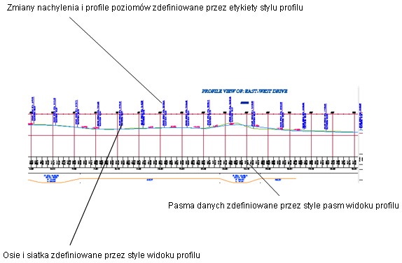

Widok profilu może zawierać jeden lub kilka profili związanych oraz wielokrotne pasma danych wzdłuż osi X, umieszczone powyżej lub poniżej siatki. Pasma danych służą do opisywania profilu informacjami związanymi z pikietażem, rzędnymi, geometrią poziomą lub innymi danymi, które ułatwiają przeprowadzenie analizy inżynierskiej.
Widok profilu zawierający profile powierzchni i układu
Bliższy widok profili powierzchni i układu
