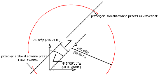

Istnieje możliwość obliczenia punktu przecięcia pomiędzy linią a łukiem. Linia wyznaczana jest przez punkt, czwartak i odsunięcie.
Łuk/Czwartak. ARCB [punkt] [promień] [punkt 1] [czwartak] [kwadrant] [odsunięcie]
NE 1 100 100
NE 2 200 200
ARCB 2 200 1 50 1 -50
! INTERSECTION # 1 NORTH:372.285978 EAST:301.575300
! INTERSECTION # 2 NORTH:98.424700 EAST:27.714022
Punkty przecięcia znajdują się pomiędzy łukiem o promieniu 200 i środku w punkcie 2 a czwartakiem 50.0000 narysowanym z punktu 1 przy odległości odsunięcia wynoszącej 50 w lewo.
