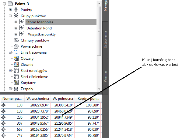

Kliknięcie obiektu lub kolekcji obiektów na karcie Nawigatora, na przykład kolekcji Punkty lub Linie trasowania, powoduje wyświetlenie widoku elementu. Widok elementu może być listą lub widokiem graficznym, w zależności od wybranego obiektu.
Widok elementu przedstawia tabelę, w której można przeglądać i edytować dane dotyczące każdego obiektu w wybranej kolekcji. Na przykład dla wybranej grupy punktów widok elementu tabeli zawiera wiersz dla każdego punktu w grupie.
Widok elementu przedstawiający grupę punktów

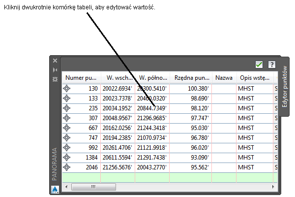

W przypadku niektórych obiektów, takich jak linie trasowania czy profile, w oknie Panorama znajduje się tabela elementów tworzących ten obiekt.
Okno Panorama jest ruchomym oknem z możliwością dokowania, które może być otwarte podczas pracy. Zawiera na różnych kartach kilka tabel zwanych perspektywami. Dane wyświetlane w oknie Panorama w kolorze czarnym są edytowalne, ale danych w kolorze szarym nie można edytować.
Okno Panorama pokazujące linię trasowania

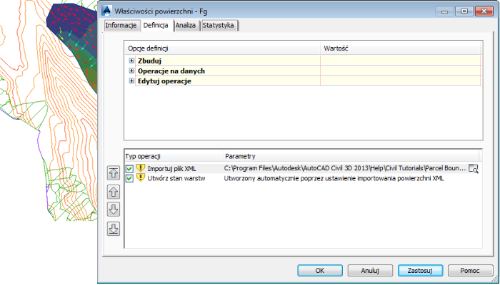

Po kliknięciu prawym przyciskiem myszy dowolnego obiektu na karcie Nawigator i wybraniu polecenia zostanie wyświetlona lista wszystkich właściwości tego obiektu zdefiniowanych w programie AutoCAD Civil 3D. Niektóre z nich można edytować.
Najczęściej występujące właściwości to style, etykiety, obiekty powiązane oraz pewne cechy strukturalne bieżącego obiektu.
Właściwości powierzchni wyświetlane w edytorze właściwości

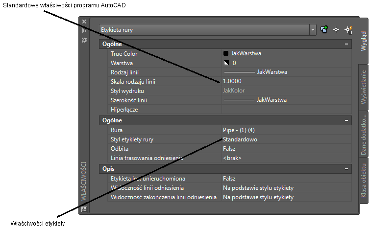

Kliknięcie prawym przyciskiem myszy dowolnego obiektu na rysunku i wybranie polecenia powoduje wyświetlenie okna dialogowego AutoCAD — Właściwości.
W tym oknie można przejrzeć i skorygować właściwości obiektu na poziomie programu AutoCAD, np. warstwę, na której jest rysowany obiekt. Można też wyświetlić oraz zmienić styl przypisany danemu obiektowi. Styl obiektu można edytować na karcie Ustawienia w oknie Obszar narzędzi. Kliknij prawym przyciskiem myszy styl obiektu. Kliknij przycisk Edytuj, aby otworzyć okno dialogowe Styl <element>.
Edycja właściwości programu AutoCAD dla etykiety rury

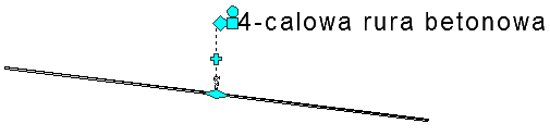

Uchwyty pojawiają się na obiekcie, gdy zostanie on wybrany w rysunku. Obiekt, w którym widać uchwyty, można kliknąć i przeciągnąć w inne miejsce.
Na przykład podczas edycji linii trasowania można użyć uchwytów do przesunięcia punktów przecięcia lub punktów styczności linia-łuk.
Uchwyty ręcznej edycji linii trasowania
Podczas przeciągania obiektu etykiety do nowego położenia za pomocą uchwytu wyświetlany jest okrągły uchwyt. Można kliknąć ten okrągły uchwyt, aby przywrócić pierwotne położenie etykiety. Jeśli występuje wiele linii odniesienia, kliknij raz okrągły uchwyt, aby przywrócić pierwotną postać linii odniesienia. Kliknij okrągły uchwyt dwa razy, aby przywrócić przeciągniętą etykietę do stanu sprzed przeciągnięcia.
Okrągły uchwyt służy do przywracania linii odniesienia etykiety i resetowania etykiety
