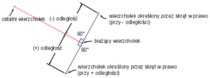

Istnieje możliwość definiowania zakrętów w prawo i w lewo, a tym samym tworzenia prostopadłych segmentów figury. Bywa to użyteczne podczas rysowania obrysów budynków Aby to polecenie działało prawidłowo, bieżąca figura musi zawierać co najmniej dwa wierzchołki.
Okno poleceń geodezyjnych. RT-TURN [odległość]

Poniżej przedstawione zostało polecenie zakrętu w prawo:
RT-TURN [odległość]
Synonimy poleceń
RIGHT
RT
| Parametr | Definicja |
| odległość | Odległość od bieżącego wierzchołka do nowego wierzchołka. Tę wartość należy wprowadzać w bieżących jednostkach odległości obowiązujących w bazie danych. |
