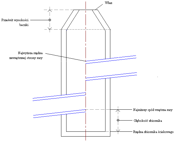

W programie AutoCAD Civil 3D struktury połączeń są zaopatrzone we wbudowane działania zmiany wielkości kontrolujące dopuszczalną odległość przesunięcia w górę i w dół włazu, połączonych rur oraz zbiornika ściekowego.
Na przykład, w przypadku przesuwania w górę dołu rury położonej na samej górze, przy podnoszeniu rzędnych do punktu, w którym styka się ona z górną częścią struktury (właz) właz podnosi się automatycznie. Zapewnia to utrzymanie połączenia rury ze strukturą poniżej powierzchni prześwitu rury pionowej. Działanie zmiany rozmiaru umożliwia utrzymanie przez strukturę połączeń wysokości ramy, wysokości stożka oraz uwzględnienie powierzchni prześwitu rury pionowej w górnej części struktury bez rur połączonych z tą częścią struktury.
W przypadku podjęcia próby przesunięcia połączonej rury na powierzchnię prześwitu rury pionowej struktury, górna część struktury zostanie automatycznie przesunięta na rysunku.
Jest to przykład działania zmiany rozmiaru wbudowanego do struktury połączeń. Inne działania zmiany rozmiaru kontrolują dopuszczalną odległość przesunięcia w górę i w dół włazu struktury połączeń zbiornika ściekowego.

Wyjaśnienie właściwości Steruj zbiornikiem ściekowym przez
Po przesunięciu połączonej rury w dół dostępna jest właściwość części skojarzona ze strukturą połączeń, która ma wpływy na działanie zmiany wielkości struktury w tej sytuacji. Jest to właściwość Steruj zbiornikiem ściekowym przez, dla której można wybrać ustawienie Głębokość lub Rzędna. Po wybraniu ustawienia Głębokość głębokość osadnika jest kontrolowana przez głębokość w oparciu o najniżej położony dół rury. Po wybraniu ustawienia Rzędna głębokość osadnika jest kontrolowana przez wartość rzędnej zbiornika ściekowego. Działanie zmiany wielkości różni się w zależności od sposobu ustawienia tej właściwości dla struktury.
Po przesunięciu połączonej rury w dół , do punktu, w którym rura przesuwa się poniżej rzędnej zbiornika ściekowego połączonej struktury i wybraniu ustawiania Głębokość dla właściwości Steruj zbiornikiem ściekowym przez, rzędna zbiornika ściekowego zostanie przesunięta w górę do nowej rzędnej, gdyż jest w ustawieniach określono głębokość jako element sterujący rzędną tego zbiornika. Nowa rzędna zbiornika ściekowego to głębokość najniższej położonego dołu rury pomniejszona o wartość głębokości zbiornika ściekowego.
Po przesunięciu połączonej rury w dół, do punktu, w którym rura przesuwa się poniżej rzędnej zbiornika ściekowego połączonej struktury i wybraniu ustawiania Rzędna dla właściwości Steruj zbiornikiem ściekowym przez, zbiornik ściekowy zostanie automatycznie przesunięty w dół do rzędnej równiej rzędnej najniższej rury. Powoduje to ustawienie wartości zerowej dla głębokości zbiornika ściekowego.
