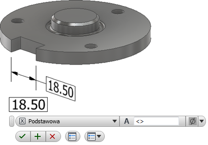

Dodawanie lub edycja wymiarów
  1. Na wstążce kliknij kartę Opisz panel Opis ogólny Wymiar .
  2. Wybierz geometrię do zwymiarowania.
  3. Opcjonalnie wykonaj dowolną z poniższych czynności, a następnie kliknij, aby umieścić wymiar:
    • Kliknij polecenie Wybierz płaszczyznę opisu z menu kontekstowego lub użyj skrótu klawiaturowego SHIFT, a następnie wybierz alternatywną płaszczyznę opisu.
    • Kliknij polecenie Wybierz następną potencjalną płaszczyznę z menu kontekstowego lub użyj klawisza spacji, aby cyklicznie przełączać się między alternatywnymi płaszczyznami.
  4. Kliknij listę rozwijaną na minipasku narzędzi i wybierz styl wymiarowania, na przykład Podstawowy.
  5. Opcjonalnie wykonaj dowolną z poniższych czynności:
    • Umieść kursor w polu wartości, a następnie dodaj przedrostek lub przyrostek do wartości.
    • Aby uzyskać dostęp do dodatkowych opcji, kliknij polecenie Edytuj wymiar na minipasku narzędzi, aby wyświetlić okno dialogowe, a następnie wprowadź wymagane zmiany.
  6. Kliknij OK, aby dodać wymiar.
  7. Aby edytować wymiar:
    • Wybierz wymiar w oknie graficznym lub przeglądarce, kliknij prawym przyciskiem myszy i wybierz z menu kontekstowego polecenie Edytuj.
    • Kliknij dwukrotnie wymiar w oknie graficznym lub przeglądarce.
    Zmień wymagane wartości wymiaru, a następnie kliknij przycisk OK.

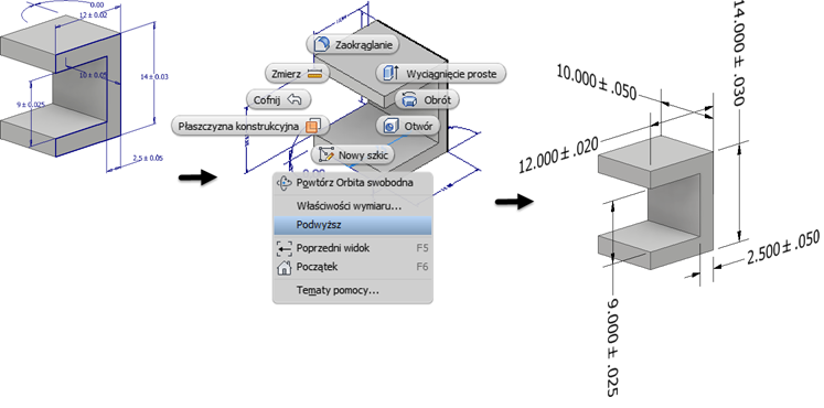

Wyodrębnianie istniejących wymiarów
Aby uwzględnić istniejące wymiary w definicji opartej na modelu:
  1. W przeglądarce kliknij prawym przyciskiem myszy element i wybierz polecenie Pokaż wymiary.
  2. Kliknij dowolny widoczny wymiar i wybierz opcję Podwyższ dostępną w menu kontekstowym, aby utworzyć opis 3D.
    Jeśli wymiar modelu zawiera informacje o tolerancji, zostanie ona zawarta w podwyższonym wymiarze.

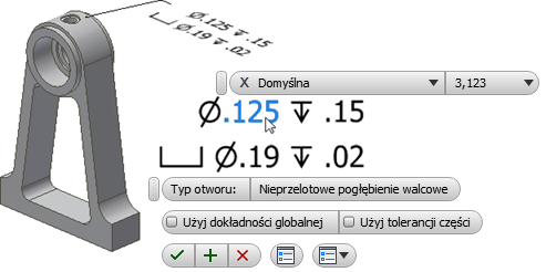

Dodawanie lub edycja opisów otworu/gwintu
  1. Na wstążce kliknij kartę Opisz panel Opis ogólny Opis otworu/gwintu .
  2. Wybierz otwór.
  3. Opcjonalnie wykonaj dowolną z poniższych czynności, a następnie kliknij, aby umieścić opis otworu:
    • Kliknij polecenie Wyrównaj do geometrii z menu kontekstowego, a następnie wybierz krawędź lub oś, aby ustawić orientację tekstu.
  4. Opcjonalnie wykonaj dowolną z poniższych czynności:
    • Zaznacz lub usuń zaznaczenie pola wyboru Użyj dokładności globalnej, a następnie kliknij wartość na liście rozwijanej, aby zmienić dokładność.
    • Zaznacz lub usuń zaznaczenie pola wyboru Użyj tolerancji części, a następnie kliknij wartość na liście rozwijanej, aby zmienić tolerancję.
    • Aby uzyskać dostęp do dodatkowych opcji, kliknij polecenie Edytuj opis otworu na minipasku narzędzi, aby wyświetlić okno dialogowe, a następnie wprowadź wymagane zmiany.
  5. Kliknij przycisk OK, aby dodać opis otworu/gwintu.
  6. Aby edytować opis otworu/gwintu:
    • Wybierz opis otworu/gwintu w oknie graficznym lub przeglądarce, kliknij prawym przyciskiem myszy i wybierz z menu kontekstowego polecenie Edytuj.
    • Kliknij dwukrotnie opis otworu/gwintu w oknie graficznym lub przeglądarce.
    Zmień wymagane wartości, a następnie kliknij przycisk OK.
