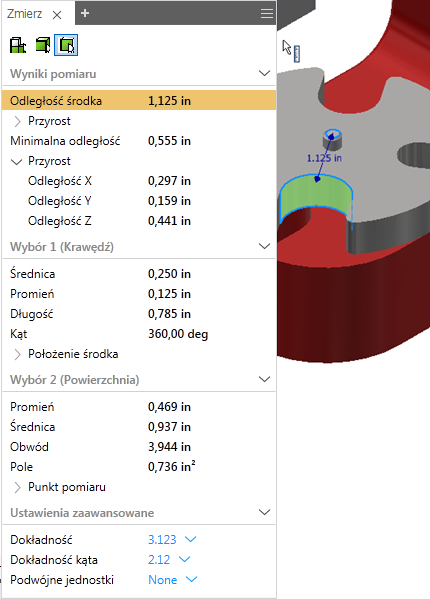

Informacje o każdym wyborze są wyświetlane w panelu narzędzia Zmierz i w oknie graficznym. W panelu narzędzia Zmierz są widoczne wszystkie możliwe wartości dotyczące wyborów, jak również wyniki dotyczące obu wyborów. Kliknięcie wartości w oknie narzędzia Zmierz powoduje wyświetlenie wyboru i pomiaru w oknie graficznym.

  4. Kliknij w oknie graficznym, aby wybrać geometrię do pomiaru:
    • Długość krawędzi Kliknij, aby wybrać krawędź.
    • Średnica powierzchni walcowej lub okręgu Ustaw kursor na powierzchni walcowej lub okręgu. Kliknij wyświetloną linię średnicy, aby ją wybrać.
    • Promień powierzchni walcowej lub łuku Zatrzymaj kursor na powierzchni walcowej lub okręgu, aż pojawi się linia promienia, a następnie kliknij, aby ją wybrać.
    • Położenie punktu względem początku Kliknij, aby wybrać punkt. Zostanie wyświetlone położenie punktu względem poszczególnych osi aktywnego układu współrzędnych.
    • Odległość między punktami Kliknij, aby wybrać pierwszy punkt, a następnie kliknij, aby wybrać drugi punkt. Po wybraniu drugiego punktu zostanie wyświetlone położenie punktu od początku oraz położenie przyrostowe względem pierwszego punktu.
    • Odległość między dowolnymi 2 z następujących geometrii: linie/osie, łuki/okręgi, splajny i dowolny typ powierzchni Kliknij, aby wybrać pierwszą geometrię, a następnie kliknij, aby wybrać drugą geometrię.
    • Odległość między dwoma komponentami w zespole (niedostępne w programie Inventor LT): wybierz pierwszy komponent, a następnie wybierz drugi komponent. Wyświetlona zostanie wartość minimalnej odległości. Odległość minimalna między dwoma komponentami może być krawędzią, powierzchnią lub wierzchołkiem.
