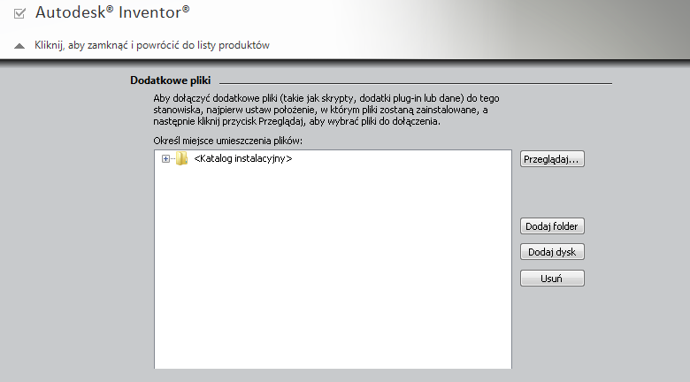

Dodawanie konfiguracji iLogic do obrazu stanowiska
Opcje konfiguracji iLogic można wdrożyć w ramach obrazu stanowiska programu Inventor:
  1. W oknie dialogowym Zaawansowana konfiguracja iLogic wybierz opcję Eksportuj.
    Opcje są eksportowane do pliku C:\Users\[nazwa użytkownika]\AppData\Local\Autodesk\Inventor [wersja]\iLogicPreferences\iLogicOptions.xml
  2. W kreatorze obrazu stanowiska programu Inventor dodaj plik do obrazu stanowiska za pomocą opcji dodatkowych plików:
    1. Kliknij polecenie Dodaj folder, a następnie utwórz nowy folder o nazwie iLogicPreferences.
    2. Kliknij przycisk Przeglądaj i przejdź do pliku C:\Users\[nazwa użytkownika]\AppData\Local\Autodesk\Inventor [wersja]\iLogicPreferences\iLogicOptions.xml, aby go dodać.
