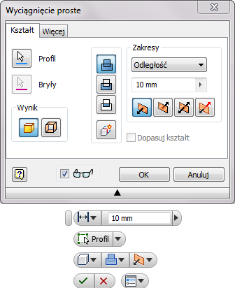

W przypadku7 okien dialogowych programu Inventor występuje minipasek narzędzi, który może być wyświetlany razem z oknem dialogowym.
Opcje dostępne na tych minipaskach narzędzi są identyczne jak w oknie dialogowym. Można wybrać wyświetlanie lub ukrycie minipasków narzędzi podczas uzyskiwania dostępu do następujących 7 poleceń: Wyciągnięcie proste, Obrót, Zaokrąglanie, Skorupa, Pochylenie ściany, Fazowanie i Połączenie. Domyślnie minipaski narzędzi nie są wyświetlane.
Wyświetlanie i ukrywanie minipasków narzędzi
  1. Na wstążce kliknij panel Widok panel Interfejs użytkownika Minipasek narzędzi.
  2. Zaznacz lub usuń zaznaczenie pola wyboru Minipasek narzędzi, aby wyświetlać tylko okno dialogowe.
    Jeśli pole wyboru jest zaznaczone, wyświetlane jest zarówno okno dialogowe, jak i minipasek narzędzi podczas uzyskiwania dostępu do jednego z powyższych poleceń, jak pokazano na poniższym rysunku:
Aby powiększyć obszar graficzny, wyłącz wyświetlanie minipasków narzędzi:
