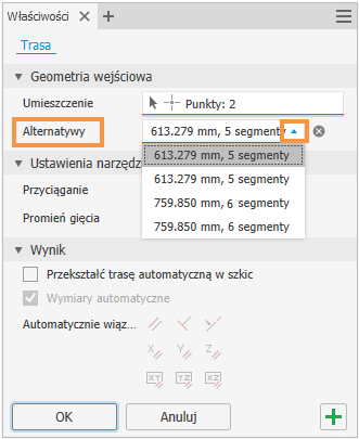

Przełączanie się na alternatywne rozwiązanie trasy automatycznej
Po definicji geometrii końcowej na potrzeby utworzenia regionu trasy automatycznej, może istnieć wiele rozwiązań opartych na długości i ilości segmentów. Aby wyświetlić dostępne możliwości podczas tworzenia trasy, kliknij strzałkę menu rozwijanego Alternatywy.
Uwaga: Można również użyć polecenia Wybierz inne, aby przełączać się między wszystkimi dostępnymi rozwiązaniami.
Aktywuj trasę.
Kliknij prawym przyciskiem myszy węzeł przeglądarki lub segment trasy automatycznej w oknie graficznym, a następnie wybierz Alternatywne rozwiązanie trasy.
Użyj narzędzia Wybierz drugi, aby przełączyć się do żądanego rozwiązania, a następnie kliknij zielony przycisk, aby potwierdzić wybór.
Kliknij prawym przyciskiem myszy w oknie graficznym i wybierz Koniec edycji.
