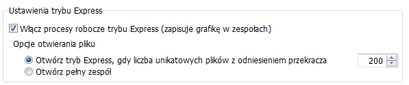

Włączanie trybu Express i ustawianie domyślnego zachowania otwierania w oknie Opcje aplikacji.
  1. Na wstążce kliknij kartę Narzędzia panel Opcje Opcje aplikacji
  2. Kliknij kartę Zespół.
  3. Kliknij opcję Włącz procesy robocze trybu Express.
  4. Określ Opcję otwierania pliku, której chcesz użyć. W przypadku pracy z dużymi zespołami wybierz opcję Otwórz tryb Express, gdy liczba unikatowych plików z odniesieniem przekracza i określ wartość. Ta wartość ustawia domyślne zachowanie otwierania w oparciu o wartość progową liczby unikatowych plików. Pozwala to na otwieranie bardzo dużych zespołów w trybie Express, a mniejszych lub mniej złożonych zespołów w trybie pełnym. Czas otwierania pliku zależy od takich czynników, jak liczba wystąpień, złożoność geometrii modelu oraz parametry sprzętu systemu.

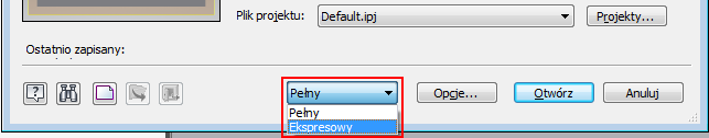

Po włączeniu trybu Express i zapisaniu zespołu używana jest wartość progowa, aby wywołać opcję Wczytaj ekspresowo podczas otwierania zespołu, który przekracza wartość unikatowych plików. Podczas otwierania zespołu można nadpisać domyślne zachowanie otwierania pliku, używając jednej z następujących technik:
  • Wybierz opcję Pełny lub Express z listy rozwijanej.
  • Korzystanie z opcji otwierania plików

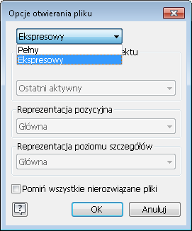

    Można również użyć opcji otwierania pliku w celu określenia otwierania zespołu w trybie Pełny lub Express. Opcje otwierania pliku są dostępne w oknie Narzędzia główne
    lub w oknie dialogowym Otwórz.
    Uwaga: Jeśli lista rozwijana nie jest włączona, zespół nie został zapisany z niezbędnymi danymi wyświetlania i zostanie otwarty w trybie pełnym.
