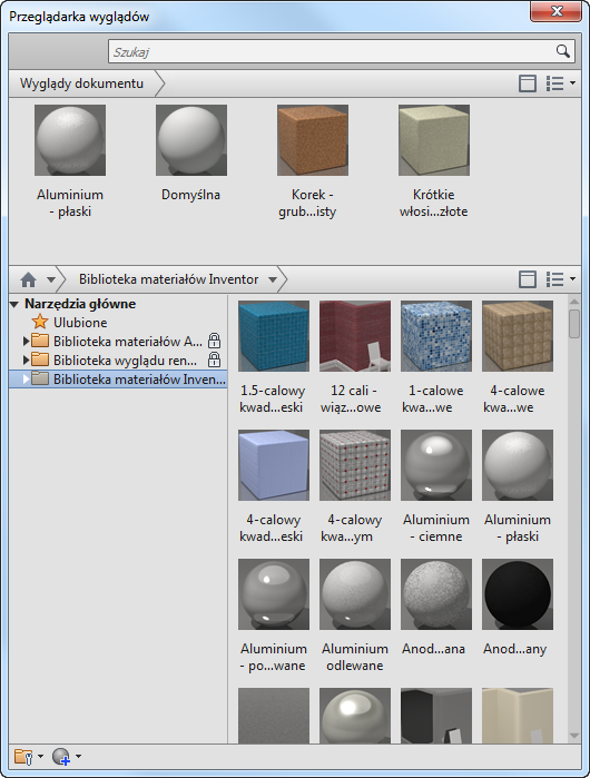

Przeglądarka wyglądów
Przeglądarka wyglądów umożliwia dostęp do funkcji tworzenia i zmiany zasobów wyglądu w dokumencie i wyglądów znajdujących się w dostępnych bibliotekach.
Na przykład zasób wyglądu Ogólne zawiera następujące właściwości:

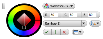

Dopasowanie wyglądów
Jeśli na określonej powierzchni potrzebny jest inny wygląd z teksturą, użyj opcji Dopasuj wygląd i manipulatora tekstury. Można modyfikować wygląd komponentu, elementu lub powierzchni. Dwa urządzenia zapewniają różne poziomy interakcji zasobu wyglądu.
Opcja Dopasuj wygląd umożliwia zmianę przypisania wyglądu, koloru i odwzorowania tekstury.

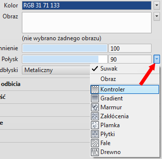

Wygląd wykorzystuje dwa typy map: obrazowe i proceduralne.
Połączenia obrazu tekstury i koloru materiału
Stosując teksturę do części, można określić, w jakim stopniu kolor tekstury ma wpływ na część. W oknie Edytor wyglądu można określić wartość opcji Zaciemnienie obrazu. Wartość zaciemnienia obrazu jest ustawieniem nieprzezroczystości dla obrazu tekstury. Na przykład połączenie beżowego koloru tekstury i wartości opcji Zaciemnienie obrazu wynoszącej 50 z niebieskim kolorem materiału spowoduje równe połączenie dwóch kolorów.
Aby tekstura na części była wyświetlana dokładnie z taką samą jakością jak kolor tekstury, ustaw wartość opcji Zaciemnienie obrazu na 100.

Przypisania proceduralne
Stała macierz kolorowych pikseli tworzy obraz bitmapy, a algorytm matematyczny generuje przypisanie proceduralne. Z tego powodu elementy sterujące, które będą dostępne dla przypisania proceduralnego, będą różnić się w zależności od możliwości oferowanych przez procedurę. Przypisanie proceduralne można wygenerować w dwóch lub trzech wymiarach. Można też zagnieżdżać je w innym przypisaniu proceduralnym, aby zwiększyć głębię i złożoność materiału.
Przypisania proceduralne są używane z teksturą wyglądu i przypisaniami wycięć. Dostęp do nich można uzyskać z punktu koloru lub edycji obrazu.
