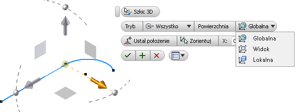

Uruchom polecenie Przekształcenie 3D, a następnie wybierz co najmniej jeden element szkicu 3D do edycji.
  1. Kliknij kartę Szkic 3D panel Modyfikuj Przekształcenie 3D .
  2. Opcjonalnie wybierz tryb przekształcania:
    • Wszystko. Dostępne są wszystkie manipulatory.
    • Przekształcenie. Dostępne są tylko manipulatory przekształcenia.
    • Obrót. Dostępne są tylko manipulatory obrotu.
  3. Opcjonalnie wybierz tryb obszaru:
    • Globalne. Umożliwia określenie orientacji manipulatora względem początku modelu.
    • Widok. Umożliwia określenie orientacji manipulatora względem bieżącego widoku modelu.
    • Lokalne. Umożliwia określenie orientacji manipulatora względem wybranych obiektów.
  4. Opcjonalnie wybierz opcję Ustal położenie, aby zmienić położenie układu.
  5. Opcjonalnie wybierz polecenie Zorientuj, aby zmienić orientację układu.
  6. Wprowadź dokładne wartości X, Y i Z lub wartości kątowe bądź wykonaj swobodne przeciągnięcie, aby przesunąć wybrany element.
  7. Kliknij przycisk OK, aby zakończyć.
