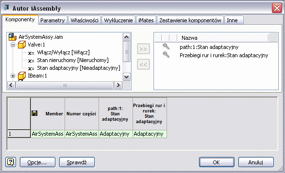

Redagowanie iPart/iAssembly. Nazwa pliku głównego zespołu przebiegów jest wyświetlana na liście obiektów kandydatów, domyślnie: Przebiegi przewodów rurowych. Stan adaptacji zostaje automatycznie wybrany do tabeli konfiguracji.
Uwaga: Wiersz konfiguracji wyróżniony na zielono wskazuje aktywną konfigurację.
- Opcjonalnie kliknij pole Nazwa, aby dostosować numer części i nazwę składnika dla konfiguracji zespołu. W tym ćwiczeniu użyj domyślnego schematu nazewnictwa.
- W tabeli konfiguracji kliknij prawym przyciskiem myszy numer wiersza i wybierz Wstaw wiersz.
Tworzona jest nowa konfiguracja, irSystemAssy-02. Domyślnie główny zespół przebiegów nie jest adaptacyjny zgodnie z oznaczeniem w przebiegach przewodów rurowych: kolumna Stan adaptacji.

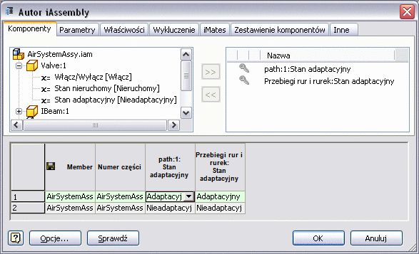

- W przeglądarce modelu rozwiń menu Tabela i dwukrotnie kliknij konfigurację AirSystemAssy-02, aby ją aktywować.
- Przy aktywnym zespole nadrzędnym kliknij prawym przyciskiem myszy główny zespół przebiegów i wybierz Ustal adaptację.
- W oknie dialogowym Ustal adaptację określ stan pola wyboru Ustal adaptację dla wszystkich przebiegów i kliknij OK.
- W razie potrzeby dokonaj edycji tras i przebiegów w aktywnej konfiguracji.

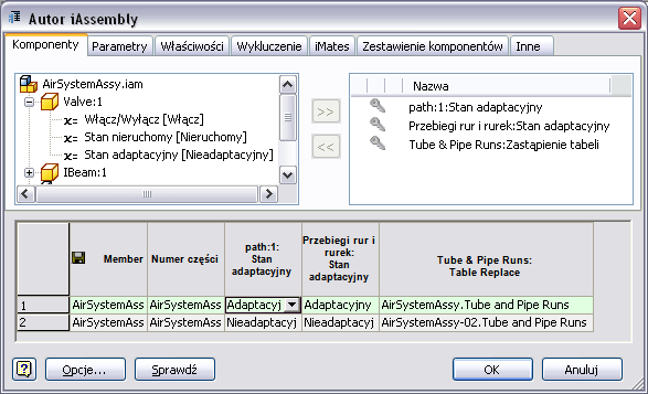

- W przeglądarce Modelu dwukrotnie kliknij Tabelę i zweryfikuj dla głównego zespołu przebiegów:
- Kolumna Stan adaptacji posiada wartość Adaptacyjny w nowej konfiguracji.
- Kolumna Zastąp jest dodana do tabeli konfiguracji.
- Zestaw możliwych wymian przewodów rurowych jest uruchomiony z dwoma składnikami głównego zespołu przebiegów, dlatego można nim zastąpić żądany wiersz konfiguracji za pomocą listy rozwijanej Wymiana tabeli.
- Powtórz Kroki od 6 do 12, aby dodać więcej wierszy konfiguracji i zawrzeć więcej adaptacyjnych składników głównego zespołu przebiegów w zbiorze możliwych wymian przewodów rurowych.
- Opcjonalnie, aby zastąpić składnik innego zbioru możliwych wymian przewodów rurowych na jedną konfigurację kliknij odpowiednią komórkę Zastąp i wybierz konkretny główny zespół przebiegów.
