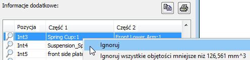

    • Opcje ignorowania i cofania ignorowania. Można wykonać następujące operacje:
      • Kliknąć prawym przyciskiem myszy element i zaznaczyć go, aby zignorować wybraną objętość, lub zignorować wszystkie kolizje o objętości mniejszej niż wybrana wartość.
      • Zaznaczyć lub usunąć zaznaczenie filtru Ignorowane, aby wyświetlić lub ukryć ignorowane kolizje na liście.
        Uwaga: Ignorowana kolizja jest wyświetlana wraz z przekreśleniem linią.
      • Kliknij prawym przyciskiem myszy zignorowaną kolizję i wybierz polecenie Cofnij ignorowanie w stosunku do wybranej pozycji lub Cofnij ignorowanie wszystkich.
