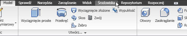

Dostęp do środowiska z pliku części
  1. Kliknij kartę Środowiska dostępną na wstążce w pliku Część.
  2. Kliknij jedno z dostępnych środowisk.
    • Inventor Studio;
    • Zawartość BIM
    • Analiza naprężeń
    • Symulacja dynamiczna
    • Kable i wiązki przewodów
    • Moduł Przewody rurowe
    • Drukowanie 3D
Uwaga:
  • Środowiska Symulacja dynamiczna i Analiza naprężeń są dostępne w obu programach — Autodesk Simulation oraz Autodesk Inventor.
  • Środowiska Przewody i wiązki przewodów oraz Przewody rurowe są dostępne jedynie w programie Autodesk Inventor.
  • Środowiska Inventor Studio i Zawartość BIM są dostępne we wszystkich produktach, włącznie z programem Inventor LT.

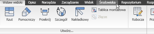

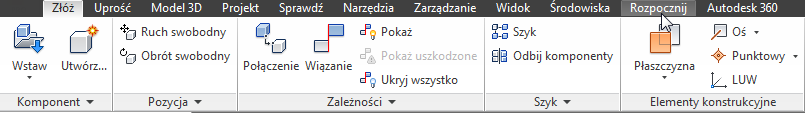

Dostęp do środowiska z pliku zespołu (opcja niedostępna w programie Inventor LT)
  1. Kliknij kartę Środowiska dostępną na wstążce w pliku Środowiska.
Uwaga: Środowiska Symulacja dynamiczna i Analiza naprężeń są dostępne w obu programach — Autodesk Simulation oraz Autodesk Inventor Professional. Środowiska: Kabel i wiązka oraz Przewody rurowe są dostępne jedynie w ramach programu Autodesk Inventor Professional.
