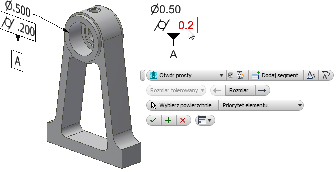

  1. Na wstążce części kliknij kartę Opisz panel Opis geometryczny Element tolerancji .
  2. Wybierz wymaganą powierzchnię lub powierzchnie, w razie potrzeby dostosuj opcje, a następnie kliknij przycisk OK.
  3. Przeciągnij linię odniesienia do wymaganego położenia, a następnie kliknij, aby umieścić punkt końcowy linii odniesienia.
    Wskazówka: Aby zmienić orientację linii odniesienia, kliknij prawym przyciskiem myszy i wybierz polecenie Wyrównaj do geometrii przed umieszczeniem punktu końcowego linii odniesienia. Aby zmienić orientację, można kliknąć krawędź lub oś.
    Na minipasku narzędzi znajduje się interaktywny podgląd oznaczenia tolerancji. Minipasek narzędzi zawiera opcje pozwalające na wybór typu geometrii lub elementu, dołączenie identyfikatora cząstkowego bądź dodanie wiersza do tolerancji kształtu i położenia. Opcje odpowiednie dla wybranej geometrii lub elementu są wyświetlane w polach listy.
  4. Kliknij elementy na podglądzie, aby zmienić właściwości i wartości wyświetlane w opisie.
  5. Kliknij przycisk OK, aby utworzyć element tolerancji.
