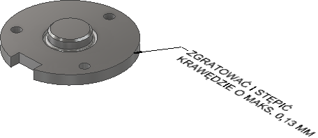

Dodawanie lub edytowanie linii odniesienia z tekstem
Tekst linii odniesienia jest domyślnie tworzony z jednosegmentową linią odniesienia. Aby utworzyć więcej segmentów linii odniesienia, uruchom polecenie, kliknij prawym przyciskiem myszy i wybierz opcję Jednosegmentowa linia odniesienia, aby usunąć zaznaczenie tej opcji.
  1. Na wstążce kliknij kartę Opisz panel Uwagi Tekst linii odniesienia .
  2. Wybierz punkt zakotwiczenia geometrii.
  3. Opcjonalnie kliknij prawym przyciskiem myszy i wykonaj jedną z następujących czynności:
    • Kliknij polecenie Wyrównaj do geometrii z menu kontekstowego, a następnie wybierz krawędź lub oś, aby ustawić orientację tekstu.
    • Kliknij polecenie Wybierz następną potencjalną płaszczyznę z menu kontekstowego lub użyj klawisza spacji, aby cyklicznie przełączać się między alternatywnymi płaszczyznami.
  4. Kliknij, aby umieścić punkt końcowy linii odniesienia.
  5. Dodaj żądany tekst w oknie dialogowym Formatowanie tekstu, a następnie kliknij przycisk OK lub Zastosuj, aby utworzyć.
  6. W celu edycji tekstu linii odniesienia wykonaj jedną z następujących czynności:
    • Wybierz linię odniesienia w oknie graficznym lub przeglądarce, kliknij prawym przyciskiem myszy i wybierz z menu kontekstowego polecenie Edytuj.
    • Kliknij dwukrotnie linię odniesienia w oknie graficznym lub w przeglądarce.
    Zmień wymagane wartości, a następnie kliknij przycisk OK.

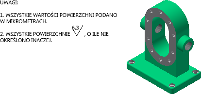

Dodawanie uwagi ogólnej
  1. Na wstążce kliknij kartę Opisz panel Uwagi Uwaga ogólna .
  2. Wybierz kwadrant w obszarze wyświetlania, aby umieścić uwagę.
  3. Dodaj żądany tekst w oknie dialogowym Formatowanie tekstu, a następnie kliknij przycisk OK lub Zastosuj, aby utworzyć. Uwaga jest wyświetlana prostopadle do widoku.
Wskazówka: Aby zmienić rozmiar tekstu opisu, ustaw skalę opisu w oknie Opcje aplikacji > karta Ogólne.
Dodawanie uwagi ogólnej profilu
Polecenie Uwaga ogólna profilu pozwala zapewnić kontrolę nad powierzchniami, które nie są identyfikowane za pomocą oznaczenia elementu tolerancji.
  1. Na wstążce części kliknij kartę Opisz panel Uwagi Uwaga ogólna profilu .
  3. W tekście uwagi wybierz <<GENERAL_PROFILE_TOL>>, a następnie kliknij ikonę Wstaw/Edytuj opis , aby określić wartość tolerancji.
  4. Ustaw wartość tolerancji, dodaj żądany tekst w oknie dialogowym Formatowanie tekstu, a następnie kliknij przycisk OK lub Zastosuj, aby utworzyć.
