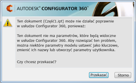

    • Jeśli plik części nie został prawidłowo przygotowany, wyświetlany jest następujący komunikat o błędzie:
