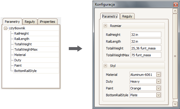

Utwórz niestandardowy interfejs użytkownika i połącz go z parametrami, właściwościami i regułami części, zespołu lub dokumentu rysunku programu Inventor.
Używając metody przeciągania i upuszczania, zaprojektuj interfejs użytkownika bez konieczności programowania. Używając elementów sterujących, wprowadź zmiany do istniejącego projektu. Definicje formularzy mogą być określone dla dokumentu i zapisane wraz z projektem bądź zapisane do użycia w wielu dokumentach.
