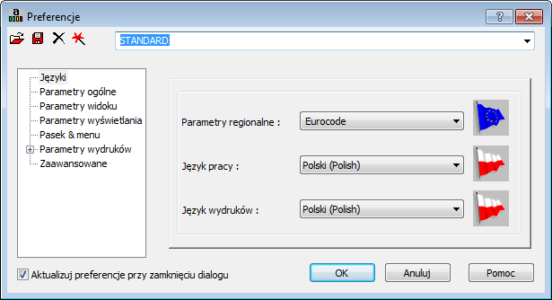

Kliknij opcję Narzędzia > (Preferencje...).
W oknie dialogowym Preferencje, w obszarze Języki ustaw ustawienia regionalne na wartość Eurocode, jak pokazano na ilustracji poniżej.

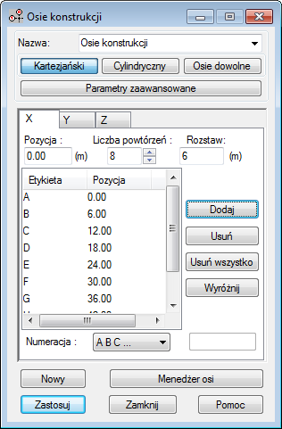

Na pasku menu wybierz opcję Geometria > (Definicja osi...).

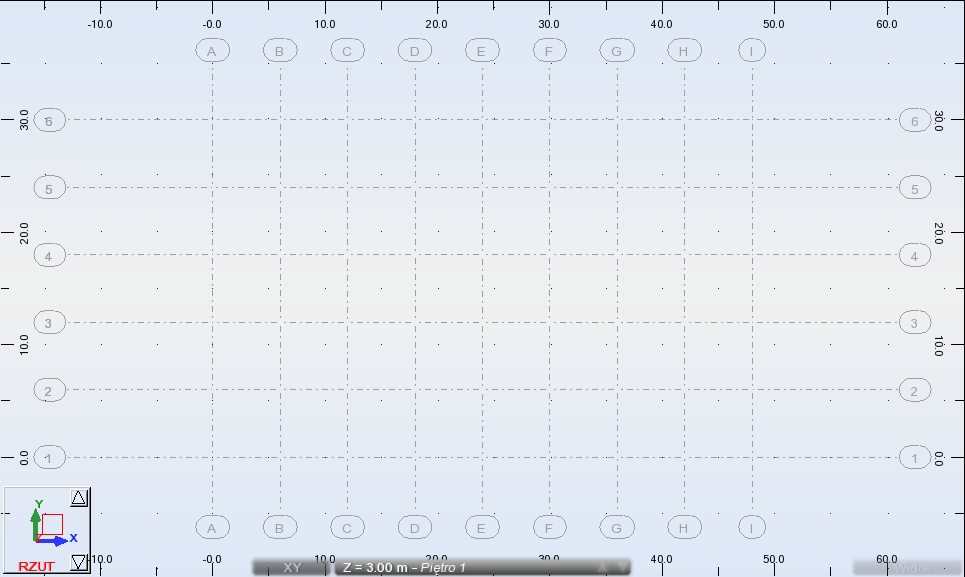

W oknie dialogowym Oś konstrukcyjna, na karcie X ustaw pola Położenie na 0, Liczba powt. na 8, Odległość na 6 (m) oraz Numerowanie na A B C..., a następnie kliknij przycisk Dodaj.

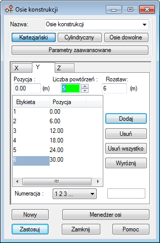

Na karcie Y ustaw pola Położenie na 0, Liczba powt. na 5, Odległość na 6 i Numerowanie na 1 2 3..., a następnie kliknij przycisk Dodaj.

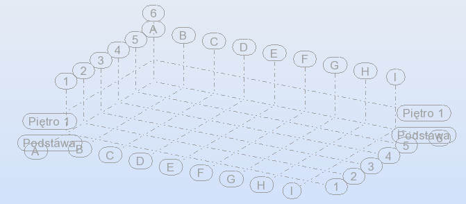

Kliknij przycisk Zastosuj, a następnie zamknij okno dialogowe. Zostanie wyświetlona nowa oś, jak pokazano na rysunku poniżej.
W oknie widoku kliknij kartę Widok, aby przejść do widoku 3D. Domyślnie dostępne są poziomy Bazowy i Kondygnacja 1, jak pokazano poniżej.

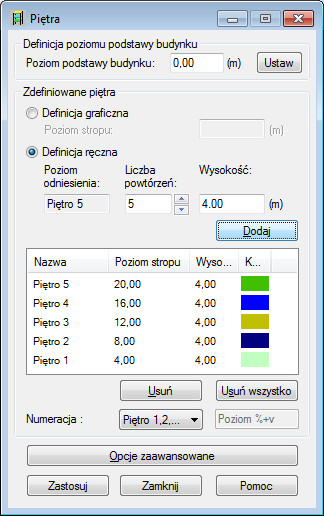

Na pasku menu kliknij kolejno opcje Geometria > Kondygnacje > (Piętra...).
W oknie dialogowym Kondygnacje wybierz opcję Zdefiniuj ręcznie.
Wybierz istniejącą kondygnację 1 i kliknij opcję Usuń. Poziom odniesienia ponownie przyjmie wartość 0.

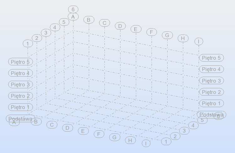

Ustaw pola Liczba powt. na 5, Wysokość na 4 i Numerowanie na Kondygnacja 1,2... (jak pokazano poniżej), a następnie kliknij przycisk Dodaj.
Kliknij przycisk Zastosuj, a następnie zamknij okno dialogowe. Zostaną wyświetlone kondygnacje, jak pokazano poniżej.
